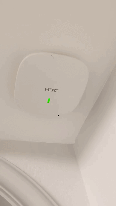

wap922e吸顶AP 呼吸灯会在绿灯跟蓝灯之间切换,使用很不舒服
2023-05-30提问
  • 0收藏,2069浏览
如图,你可以看到这个灯光一直在交替,在晚上关灯的时候,看的很难受,我看了一下一些公司门店上使用就只有一个灯,然后是常量的,我这边如何处理能让他不一闪一闪的
还有麻烦解答一下 绿灯是什么意思,蓝灯是什么意思,绿蓝交替闪烁是什么意思
正常的,可以关闭

附录A  指示灯和接口
A.1  指示灯
说明
常用指示灯状态闪烁频率关系对应如下:
·     0.5Hz闪烁:2秒闪烁1次;
·     1Hz闪烁:1秒闪烁1次;
·     2Hz闪烁:1秒闪烁2次;
WAP922E无线接入点的指示灯说明如表A-1所示。
表A-1 指示灯状态说明
指示灯
指示灯颜色
指示灯状态
状态说明
常灭
设备没有上电或者LED灯被关闭
黄色
常亮
设备正在初始化,或者设备初始化异常
1Hz闪烁
检测不到射频卡
2Hz闪烁
以太网接口Down且射频接口没有建立Mesh连接
绿色
常亮
AP已经启动完成并已经注册到AC,正处于待机状态(无客户端在线)
0.5Hz闪烁
设备启动完成,但没有与AC建立连接
1Hz闪烁
仅2.4G射频接口有客户端在线
2Hz闪烁
设备正在更新应用程序
蓝色
1Hz闪烁
仅5G射频接口有客户端在线
绿蓝交替
1Hz交替闪烁
2.4G和5G射频接口均有客户端在线
