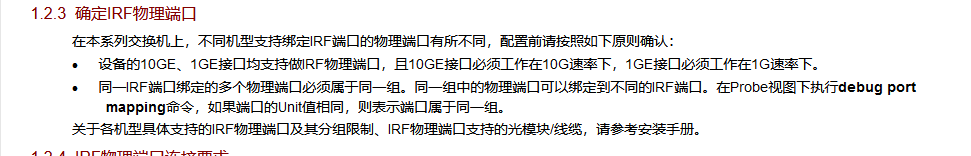

我想请问一下H3C的5120这款交换机堆叠可以通过网口来堆叠吗?心跳线是否支持网口?

H3C的5120交换机支持通过网口来进行堆叠,同时也支持使用心跳线进行堆叠。在使用网口进行堆叠时,需要将端口配置为堆叠端口,并且在堆叠配置中指定对应的堆叠端口。在使用心跳线进行堆叠时,需要将心跳线连接到每个堆叠成员的堆叠端口上。
提供具体型号,给你查询一下堆叠线的限制。
心跳没有限制

S5120v3

5120型号多了,具体的型号,加上后缀

你好,我想请问下5120v3这款交换机支持千兆光口来堆叠吗

S5120v3支持万兆光口和千兆电口堆叠,心跳线没有要求,普通的电口也可以
你好,那我想请问一下S5120v3这款交换机能否通过千兆光口来进行堆叠
