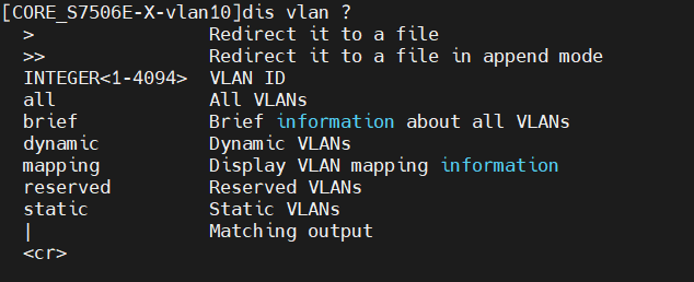

如何查看接口或者二层vlan的description信息
可以接口视图下
dis this
接口下的描述可以dis int brief
vlan下的描述无法跟接口一样直接看,只能筛选或者dis this:
dis cur | begin vlan

您好,dis inter brief
接口视图下
dis this
粉丝:21人 关注:11人
display interface brief description
粉丝:20人 关注:2人
display cu config vlan
vlan 10
dis this
粉丝:3人 关注:0人
绝大部分华三 dis inter brief
华为 dis inter des
