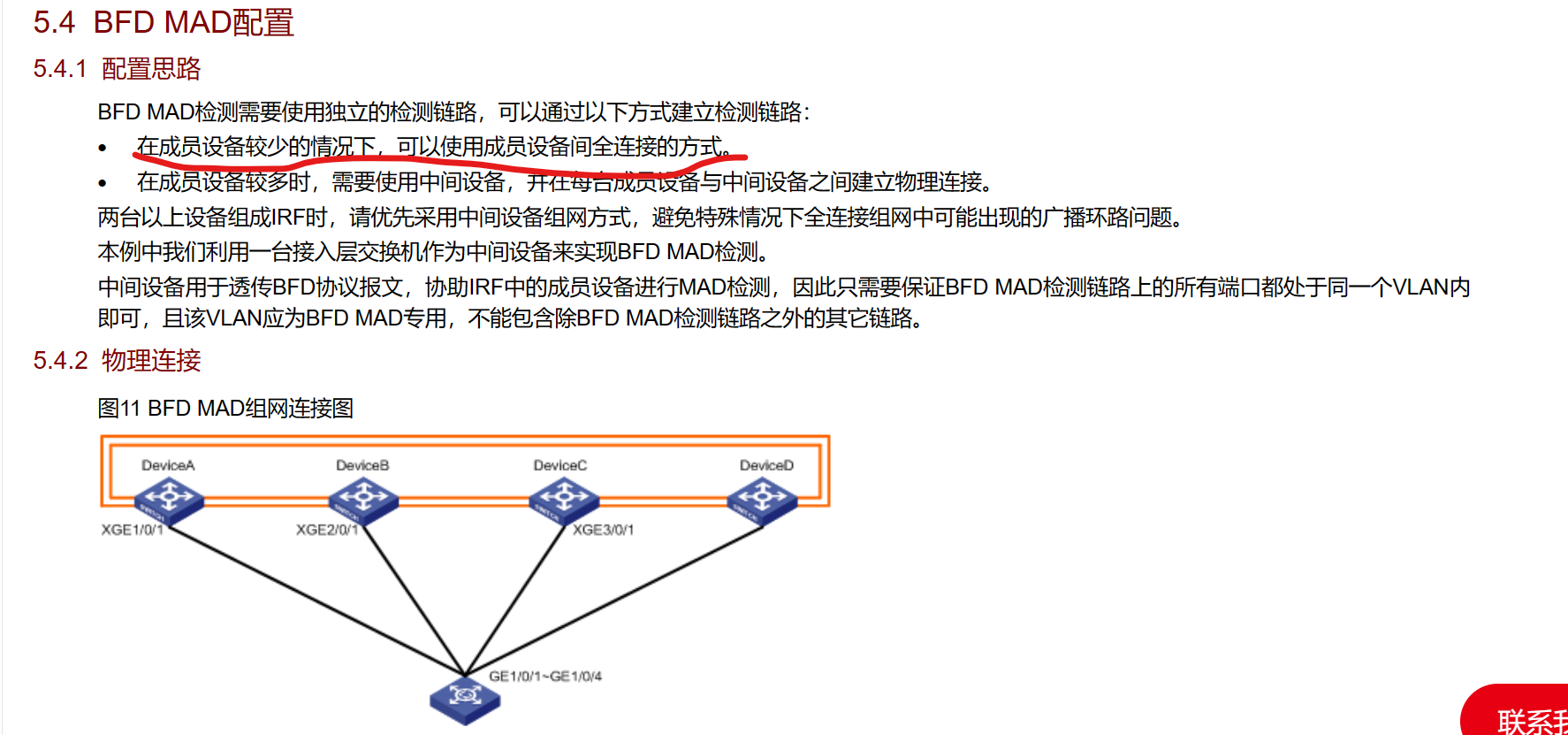

四台交换机堆叠,BFD mad检测如何配置,如果配置全连接线缆如何连接,如何配置
2023-05-31提问
  • 0收藏,1862浏览
四台交换机堆叠,BFD mad检测如何配置,线缆如何连接。官网没有全连接的配置手册
建议就这样连线配置,找一台中间设备做检测
那就比较麻烦了,要每台设备都有连接

现在没有多余的交换机做为中间设备,如果不采用中间设备连接,采用全连接如何配置
zhiliao_ol4FqO 发表时间:2023-05-31
那就比较麻烦了,要每台设备都有连接
zhiliao_sEUyB 发表时间:2023-05-31

中间交换机设备配置对应mad bfd检测vlan,然后将对应连接irf系统的端口划入
irf系统上配置检测vlan的三层ip,开启bfd enable,配置对应ip

成员设备之间两两做互联,如果是4台设备,需要连接几根呢。3根还是4根
zhiliao_ol4FqO 发表时间:2023-05-31 更多>>
那就成员设备间互联呗,设备间检测口两两互联就行
一二三四 发表时间:2023-05-31
