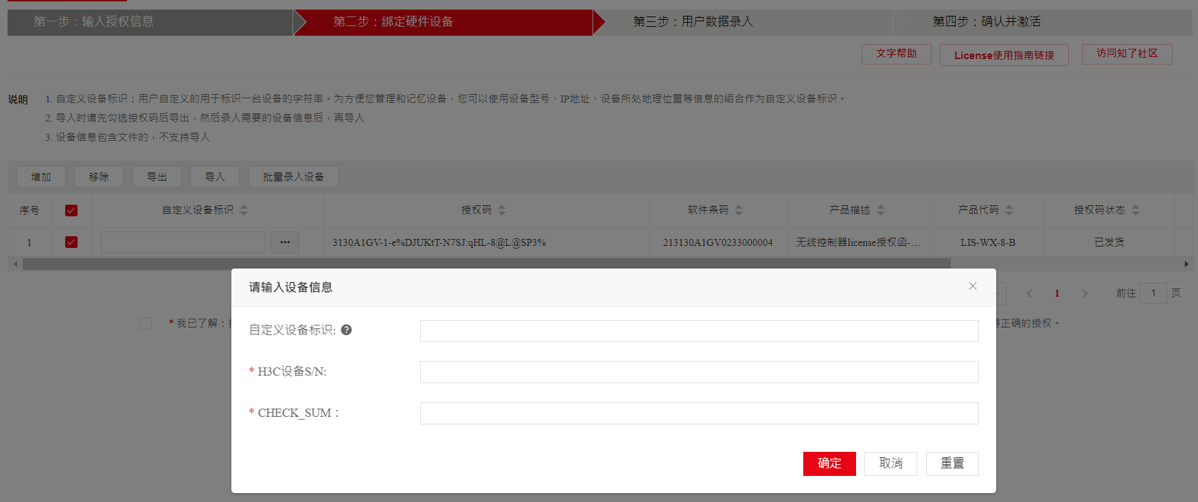

WX3510X激活license時需要check_sum不能導入DID
2023-05-31提问
  • 0收藏,1582浏览
想為WX3510X激活license的時侯,已導出了DID file, 但來到這一步發現不能導入DID file,只能輸入checksum, 但在設備上輸入 "display device man", "display license device-id"都沒有checksum的那一行顯示出來, WX3510X也沒有"display device serial-number"這個命令,想問一下可以怎麼激活呢?

1、不点导入,点这个位置
2、查看序列号的命令是dis dev ma。 而不是你输入的 display device serial-number
3、查了一下你这个授权应该是v5 的,而你的控制器是v7 的,不能用,联系一下上家渠道或者是采购吧
兄弟,建议哈,下次发图片不要带授权码和序列号哦。

1. 就是點那個位置就出了下面要輸入check_sum的視窗, 一般都是可以導入did file的, 但這個沒有導入鍵 2. 不是說了嗎, 輸入"display device manuinfo"和"display license device-id"都沒出現check_sum啊, 那"display device serial-number"是在其他知了案例看到可以找到check_sum的,但是沒造句命令啊
zhiliao_hPy7ig 发表时间:2023-05-31
zhiliao_h907dg 发表时间:2023-05-31

did文件损坏了,重新下载一下
粉丝:23人 关注:0人
可能是你的授权码不匹配这款AC ,具体可以咨询华三400售后
