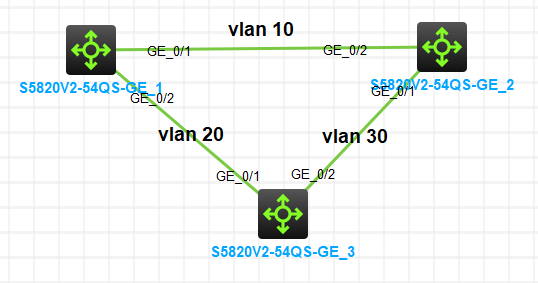

在模拟器上,3台交换机互联,端口全都是access。如下拓扑图,每条链路都只允许一个vlan 通过的,为什么会成环呢?

物理链路这么连接肯定是成环的,默认是mstp 模式

不会出环的,应该是模拟器bug,可以尝试下重启设备或重启模拟器
正常情况下,哪怕三台在同一个vlan下,也会有stp防环

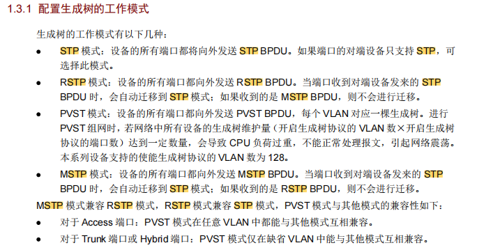

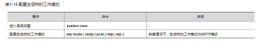

因为默认的是MSTP,而且是instance0,默认所有vlan共用一个stp,改成pvst就好了,或者在mstp里面新建多个instance
