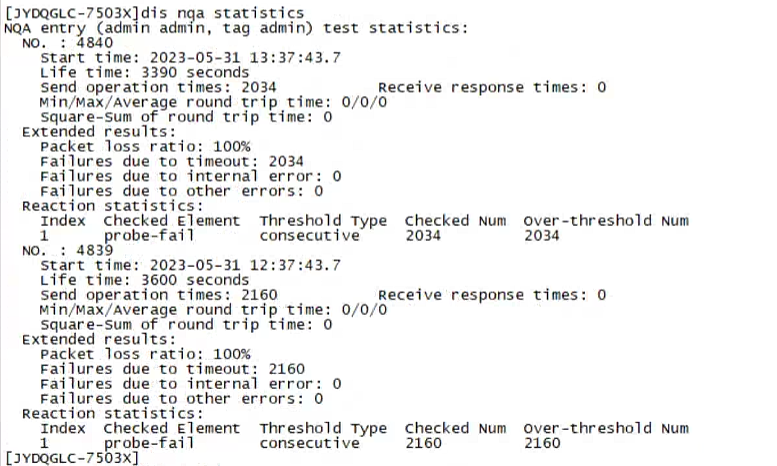

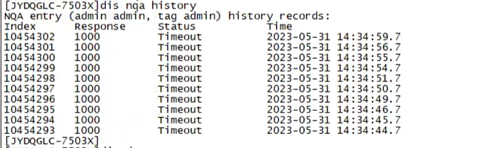

s7500x,做nqa联动静态路由,目前配置好了,切换也没问题,目前问题是:nqa探测失败会产生log日志么,怎么看最近的探测是否失败还是正常
粉丝:42人 关注:3人
display nqa result
