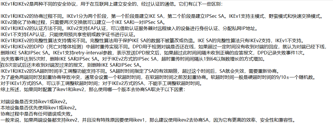

看对端
参考,有敏感字,只能截图了
