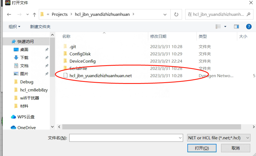

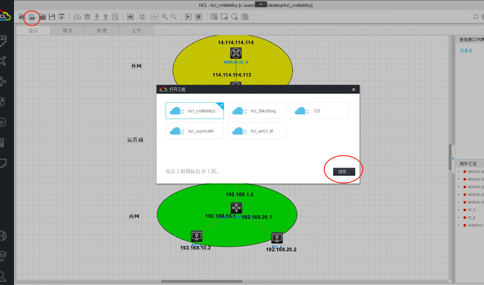

通过左上角的菜单“打开工程”,前提是你也要装一个HCL,最好版本是一致的
操作如下图,选到对应的位置,后缀名为net的文件就是拓扑
