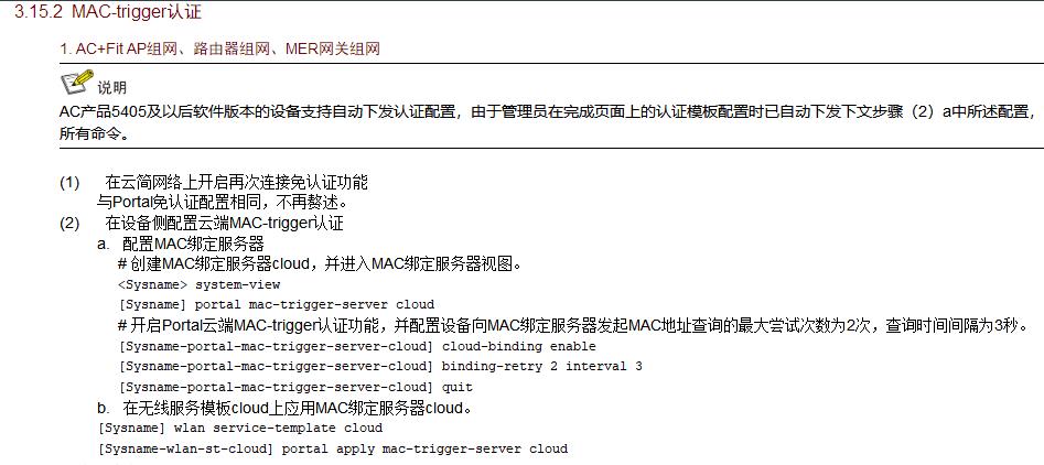

AC用的是2540X-Li,用云简平台做的portal MAC+trigger无感知认证不生效,免认证时长设置的365天,以下配置也都已经配置上了,每天连接时能自动获得IP地址,但不会触发认证,也不进行无感知认证,上不去网。必须手动点击才能触发认证然后可以上网。以下代码也已配置,请大神指点!
命令行看能否添加如下配置测试下:
undo portal refresh arp enable
portal host-check enable
