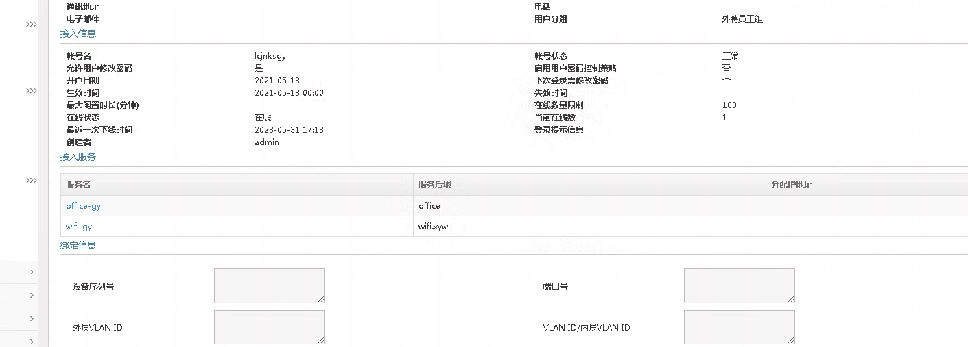

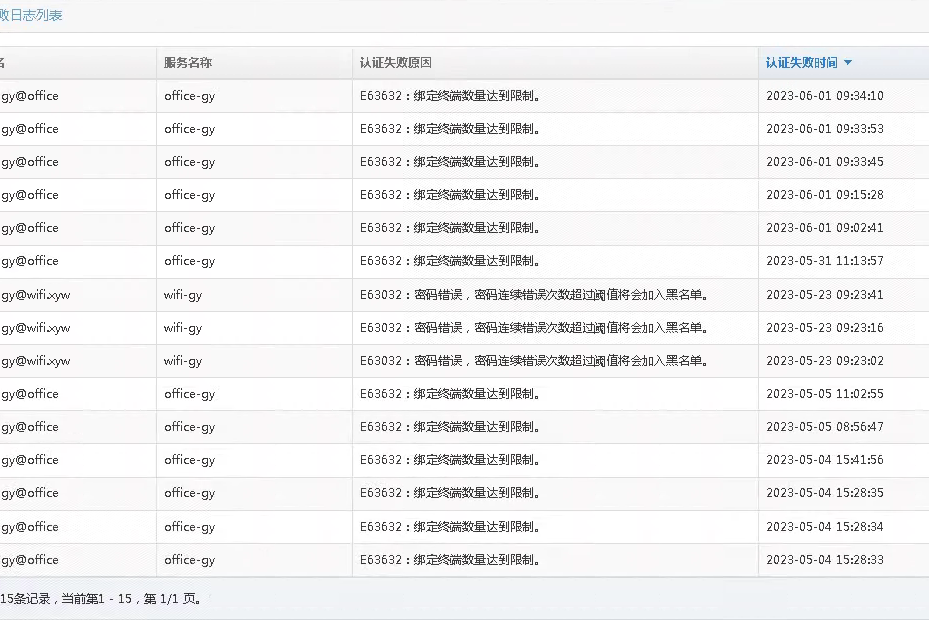

IMC认证上限100,实际达不到
2023-06-01提问
  • 0收藏,1457浏览
粉丝:5人 关注:0人

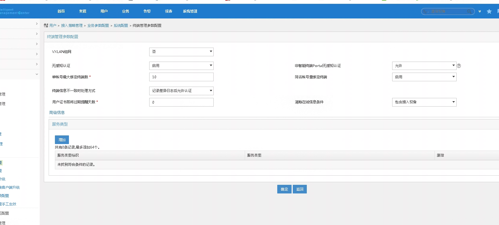

看下接入服务中是不是配置了“缺省单帐号最大绑定终端数”参数
这边的单账号最大是10
zhiliao_GNNeFB 发表时间:2023-06-01 更多>>
没有,这边设置的是0
在用户>接入策略管理>业务参数配置>系统配置>终端管理参数配置>单帐号最大绑定终端数,这个参数也看下
zhiliao_qXYpJI 发表时间:2023-06-01
这边的单账号最大是10
系统配置里的
