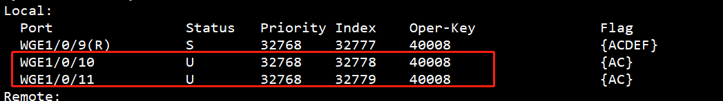

有一个接口没有选中吧?接口是up 但是,聚合组里没有选中,带宽是不叠加的
dis link-aggregation verbose看一下是不是有U的状态的
如果没有选中,检查一下聚合方式,聚合口以及接口的配置是否一致

确实有没选中的。三个口可以加到一个聚合组吗?多少同一段的

三个口可以加到一个聚合组吗? 可以的,你是什么型号的交换机
zhiliao_h907dg 发表时间:2023-06-01
S6850-56HF,那很奇怪为什么9/10/11口,只有9口是S,其他两个都是U 我要怎么排查

port access vlan 44 link-aggregation mode dynamic port drni group 8
roke321 发表时间:2023-06-01
Reason: The system MAC address of the peer port was different from that of the peer port for the reference port Advice: Change the peer system MAC address to be the same as that of the reference port
