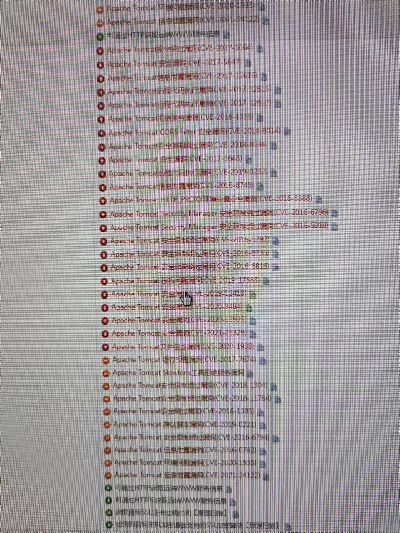

咱们IMC的运行需要apache tomcat吗?客户的IMC版本是V5,然后上面有基础的平台和EIA相关组件,IMC是部署在实体服务器上面的,客户扫出来他们的服务器上面有这些漏洞:
看了一下这些漏洞都是apache tomcat的,咱们IMC有用到这个吗?
apache tomcat算是插件吗?网上查了一下是轻量型的web服务器,没太懂,客户的服务器上面除了部署IMC以外就是火绒的安全主机防护软件还有浏览器,这个是支持哪些应用软件必须的呀?
当然需要了,imc的jserver就是apache,不然你怎么打开imc的web界面的

大佬大佬,具体情况是这样哈,原来的IMC是安装在windows server2012 R2上面的,版本也比较老,然后就是我昨天新装了Linux版本的IMC,是最新的版本,然后系统用的是咱们华三的一键部署那个系统,没扫到相关的漏洞,这个是不是就是版本最新后,咱们imc自带的组件里面已经修复了这些漏洞,也就是说升级IMC版本就可以解决这些漏洞是吗?

大佬大佬,再和您确认一下哈,这个apache是内置在操作系统的吗?还是内置在数据库的,或者是内置在咱们IMC的软件里面嘞?

这个就是一个提供web服务的组件,在你安装imc的时候会一起安装,打包在了imc的安装包中了

请问你最后是怎么解决的,是直接升级的imc吗?这个能不能通过打tomcat补丁来解决?
为啥说代价大呢?我这边v7版本,只扫出来一个cve-2020-1938的漏洞,我这边和研发对接了,他建议是直接升级平台和组件,但是客户这边想通过打tomcat补丁的方式来解决,我不知道这样行不行

这个不好解决,感觉要和华三研发对一下解决方案,代价有点大
