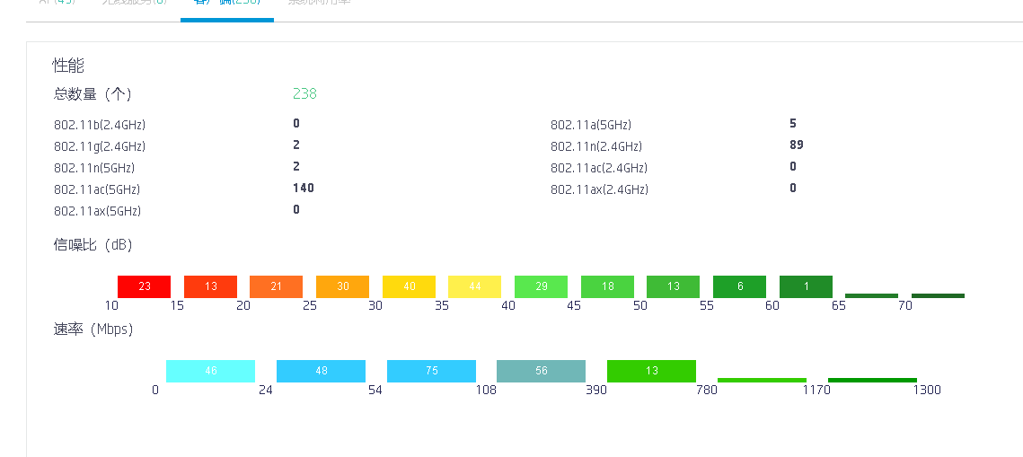

速率很慢
ac+ap

有80多个终端连接在2.4G上了,是所有的都慢还是部分
另外有线测试网速慢么?

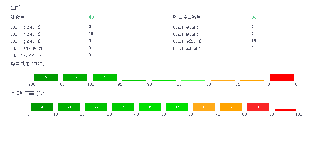

一共200多终端,出口总带宽是多少?是否出口带宽不够用了
按照上面方式测试一下
同一个位置,看看他其他的终端协商速率是多少,正常不,如果不正常,是不是这个周围的AP不在线

一部分,出口1000
壬答的小爸爸 发表时间:2023-06-01
那有可能是连接到2.4G的无线了,那个干扰大,优化也未必见效果。针对慢的终端,看是不是连接2.4G了
zhiliao_h907dg 发表时间:2023-06-01
都不快5G 1mbps
注册到云简,一键优化
ap还可以
