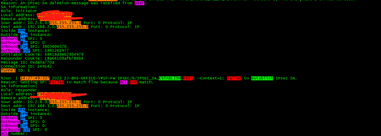

两端感兴趣流互Ping丢包,公网ip互ping不丢包 请问是什么问题

我看了你后面的截图,是感兴趣流的问题 ipsec 第一阶段是 ike 密钥协商阶段 第二阶段就是数据加密阶段,能通说明ike 没哈问题 你两边感兴趣流在确认一下 看一下acl信息 这是两边都要做的

debug有信息 第二阶段故障
律政先锋 发表时间:2023-06-01

对端是深信服的 本段一直有第二阶段失败的告警
