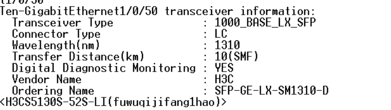

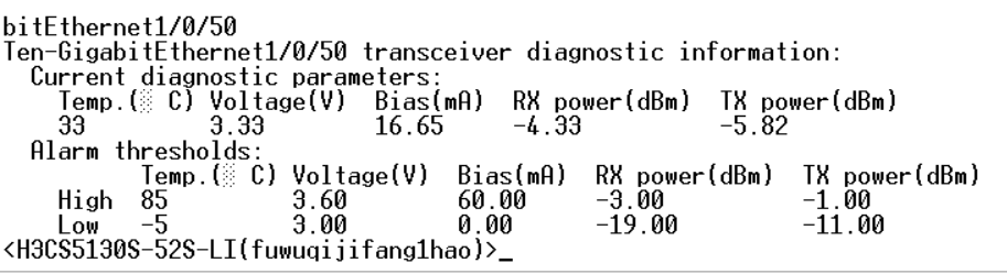

两台交换机,型号分别是H3C S5130S-28S-LI(简称1#),H3C S5130S-52S-LI(简称2#),1#的27口和2#的50口都使用SFP-GE-LX-SM1310-D 光模块连接,用命令查看如下
交换机上两个端口的灯和状态都是正常的。1#的27口和9、10、15口同属一个VLAN,PC接15号口能ping通接9和10口的服务器IP地址,2#的50口和35口同属于该VLAN,PC接到35口不能ping通前面提到的服务器IP,请问这会是什么原因呢,这些端口都是access模式,没有做trunk。模块确实是正常的,在其他的千兆交换机S5110-52P-SI与S5130S-52P-EI上连接测试可以通的说明模块没问题,之前发过有朋友让提交附件,所以这次重新提问,谢谢大家。
配置文件见附件

我看了貌似配置没啥问题,但是这两个接口是万兆口,加上speed 1000试下。
谢谢,之前试过,没启到作用,我再试下看。

固定一下双工和速率试试

目前看配置没有问题
dis stp br  看一下27口和50口的转发状态
