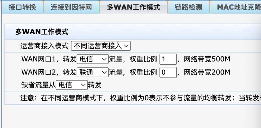

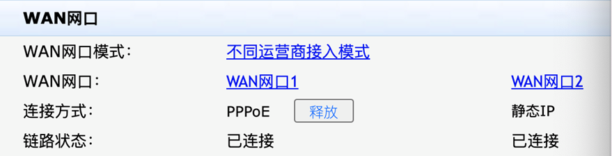

先介绍下背景,公司路由器为ER8300G2路由器,为500M电信和200M移动宽带两路接入的方式,静态ip为移动宽带固定ip。初步看下来,公司内所有的办公机和服务器的出口ip均为移动ip,怀疑电信的宽带虽然接入了,但是一直在闲置状态。
想咨询下各位老师,怎么确认多wan工作模式下,两路接入的的带宽都在被正常使用,或者说如何配置才能把两路宽带都使用到,部分接入配置如下:
0表示不参与转发,相当于是主备了
可以配置2:1或1:1
