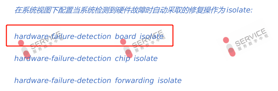

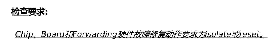

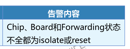

巡检出现严重告警

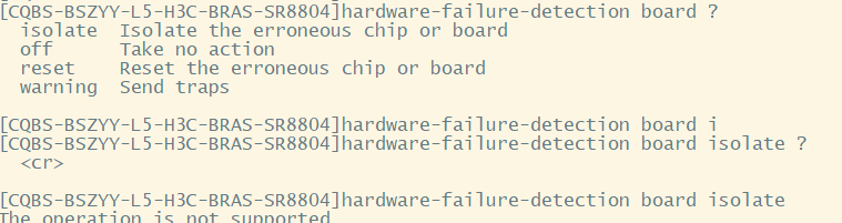

整改的时候显示hardware-failure-detection board isolate不支持
想问一下这种问题怎么解决呢?
改成一样的就可以
hardware-failure-detection chip isolate
hardware-failure-detection forwarding isolate
或者
hardware-failure-detection board reset
hardware-failure-detection chip reset
hardware-failure-detection forwarding reset
如果改不了的话就这样吧,也没有大问题。或者就升级最新版本再试试

chip和forwarding都可以输入isolate,但是board无法输入isolate和reset
zhiliao_Ruw07S 发表时间:2023-06-02
现在board 是哪种模式
zhiliao_sEUyB 发表时间:2023-06-02
回复zhiliao_sEUyB:
现在board是warning,其他两个是isolate
您好,升级下版本,看能否支持
