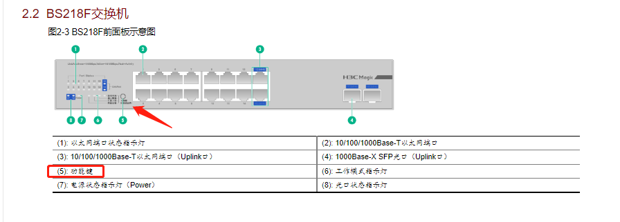

交换机H3C-BS218F能否划分vlan
您好,不支持的
这是傻瓜交换机

不支持管理配置:
* 一键模式切换,支持“标准交换、端口隔离、汇聚上联、网络克隆” 四种工作模式
2. 模式说明
4种工作模式说明见表3-2。
表3-2 工作模式说明
工作模式
说明
应用
标准交换
开启流量控制、端口协商功能
作为一台标准的全千兆交换机
端口隔离
开启下行端口之间的二层隔离功能,各端口只能与Uplink端口通信
适用于下行网络隐私要求较高的场景,亦可减少广播风暴,隔离DHCP广播。如网吧环境下各主机间需相互隔离
汇聚上联
开启流量控制、端口协商、2个Uplink光口或2个Uplink电口的端口聚合功能(源MAC+目的MAC,静态聚合)
警告
此时,Uplink的对端设备端口也需支持静态聚合功能,否则可能会造成环路!
适用于网络带宽不足时,在不更换设备情况下,实现扩充带宽的需求
网络克隆
关闭流量控制功能,开启端口协商功能
适用于“网络克隆”应用场景专用模式
说明
·     流量控制:当本端端口收到对端发来的超过线速的报文时,会主动发送流控帧到对端,请求对端降低发送速率,以保证通信正常。
·     端口协商:通信前需先协商速率,以保持两端端口速率一致。若本端设备端口速率高于对端,开启端口协商功能可使本端设备端口降低协商速率,以保证通信正常。
·     端口聚合:两个Uplink端口进行静态聚合,组成一个聚合组,聚合组中各成员端口按接收数据中的源MAC+目的MAC进行负载分担。
