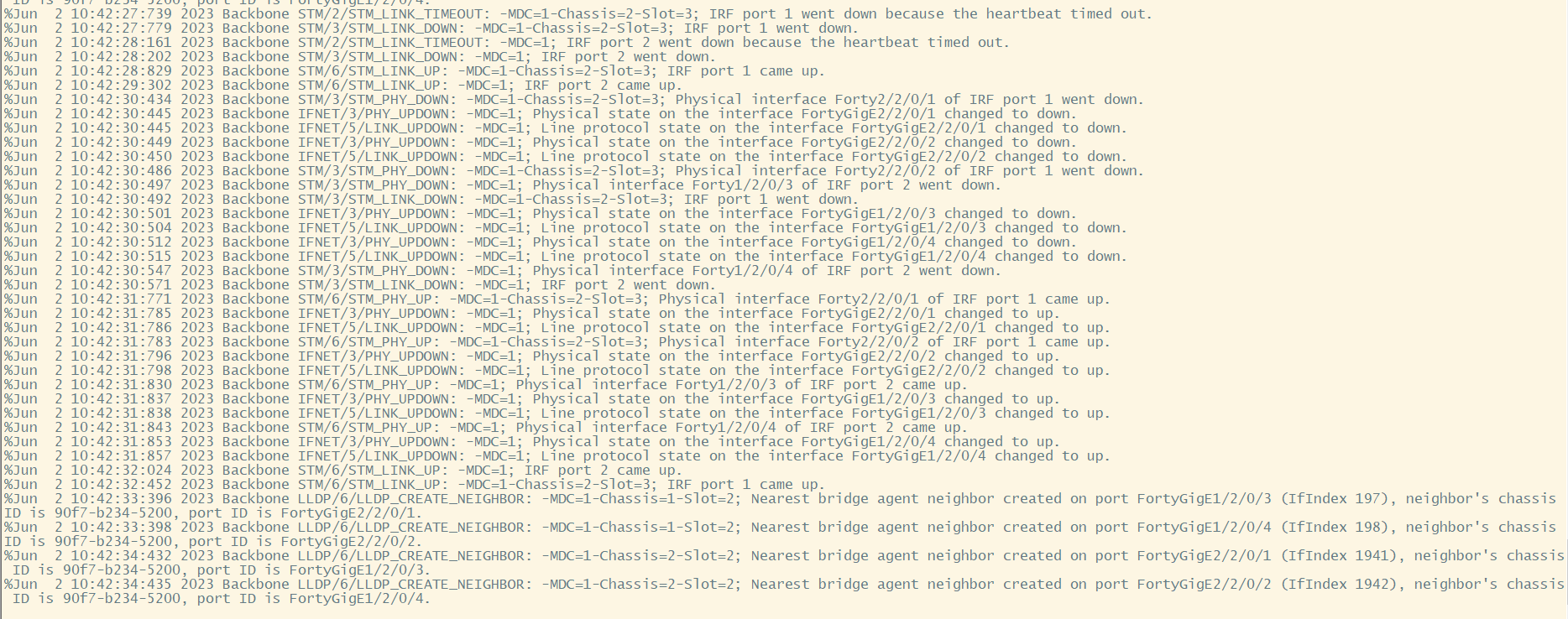

堆叠起来后就一直刷这个日志,但是查看状态一直是正常的,测试使用也是正常不丢包,这个是什么原因
心跳报文超时和堆叠口up down的告警,检查下链路有没有问题
粉丝:7人 关注:0人
1、查看一下是不是堆叠没有配置成功
2、备机是不是一直在重启
