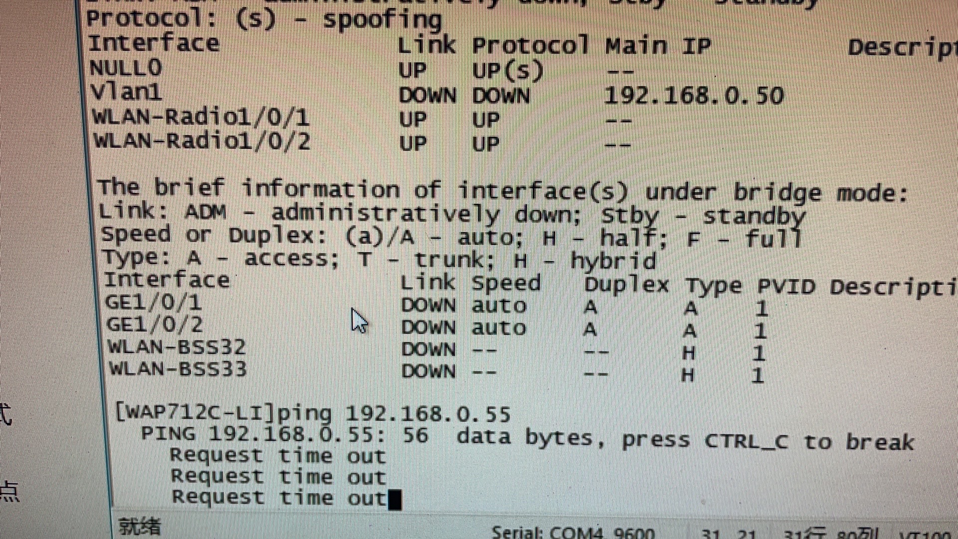

刷胖之后dis int b 显示出来两个接口,两个接口都是down状态,但是这个ap只有一个接口 。电脑和ap也互相ping不通,但是在bootwore页面可以正常上传文件等,文件是wa4300s_fat.bin

down的肯定不通,检查下链路问题
 两个端口上图看一下?
有两个物理接口,1/0/1和1/0/2 不通是因为接口没UP

但是这个ap实际只有一个接口 在命令行里面显示两个接口
zhiliao_0Kdv3O 发表时间:2023-06-02
是的,上图看下命令行里的两个接口

怎么上传图片 好像评论不能上传
看下 是哪里的问题
