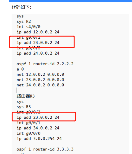

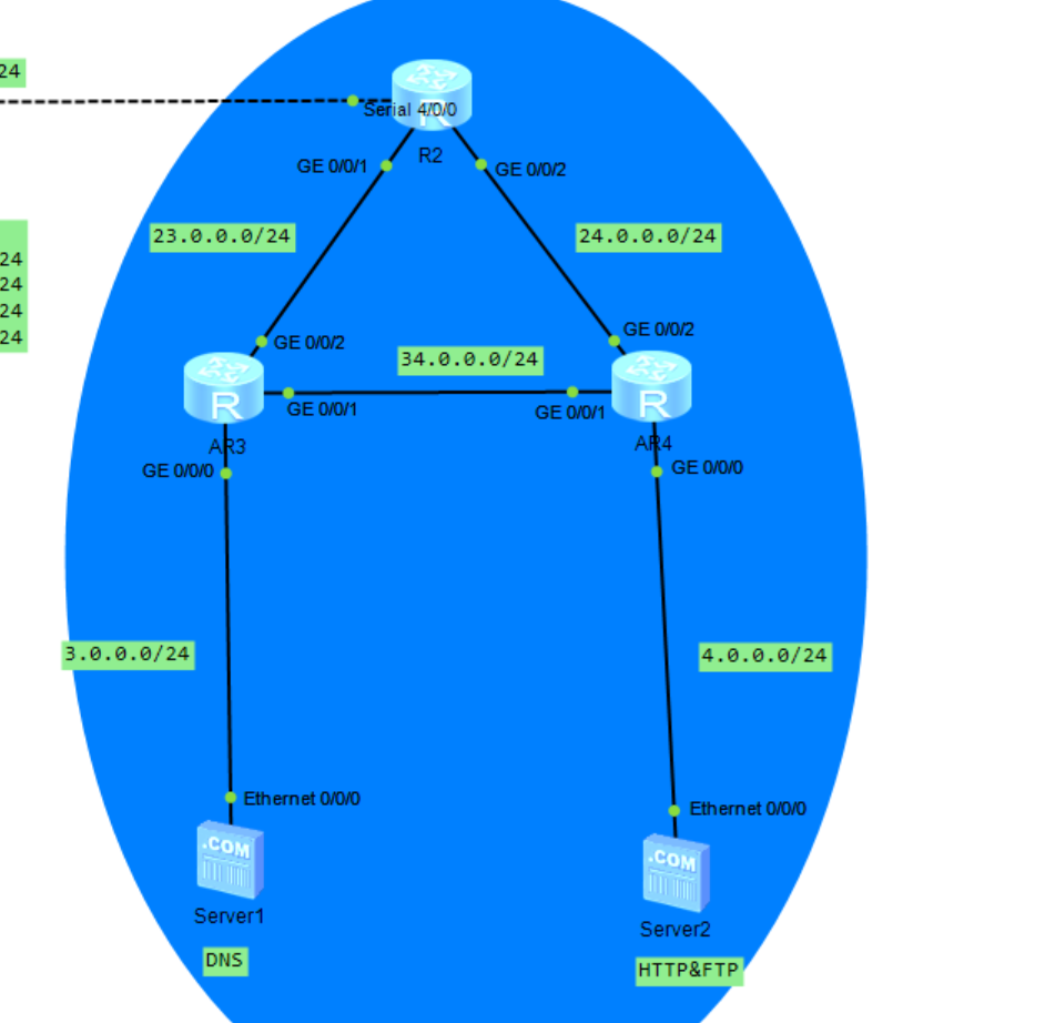

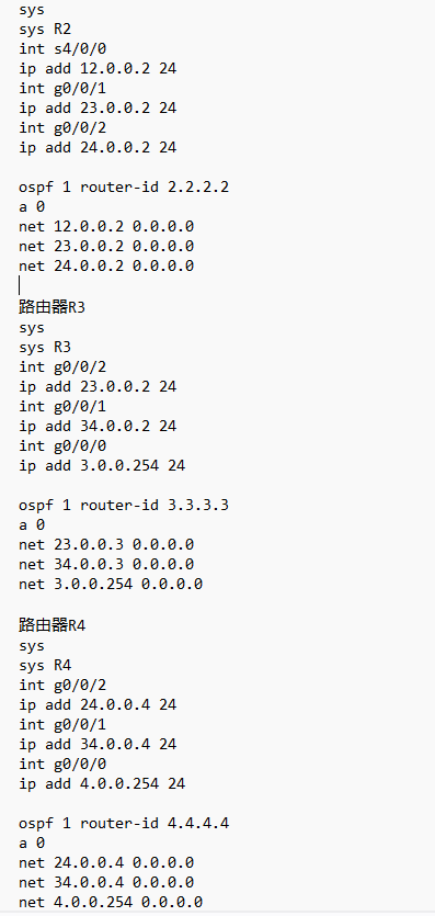

R2无法与R3建立邻居关系,R4可以。
代码如下:
粉丝:64人 关注:2人
这两个接口IP不是冲突了么! 改一下接口IP

十分感谢!确实是这个原因。 假设路由器在接口10.1.0.1/16上接收到RIPv1路由,同时路由器存在直连路由11.1.1.1/24,当路由器在接口上接收到RIPv1路由11.0.0.0时,将会丢弃该路由,为啥? 麻烦可以简单解释一下为什么嘛。
云烟. 发表时间:2023-06-02
