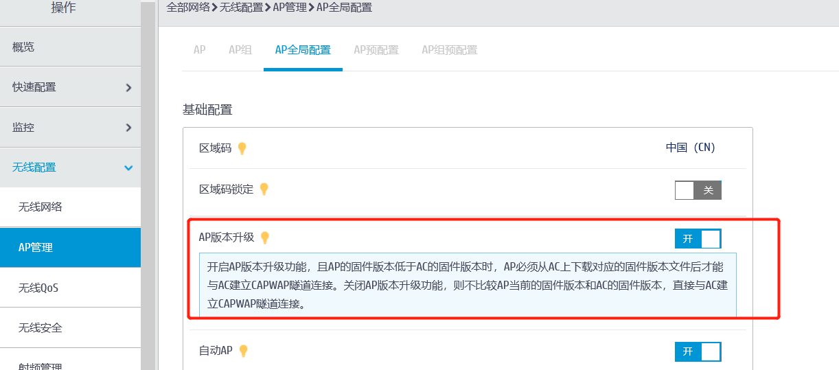

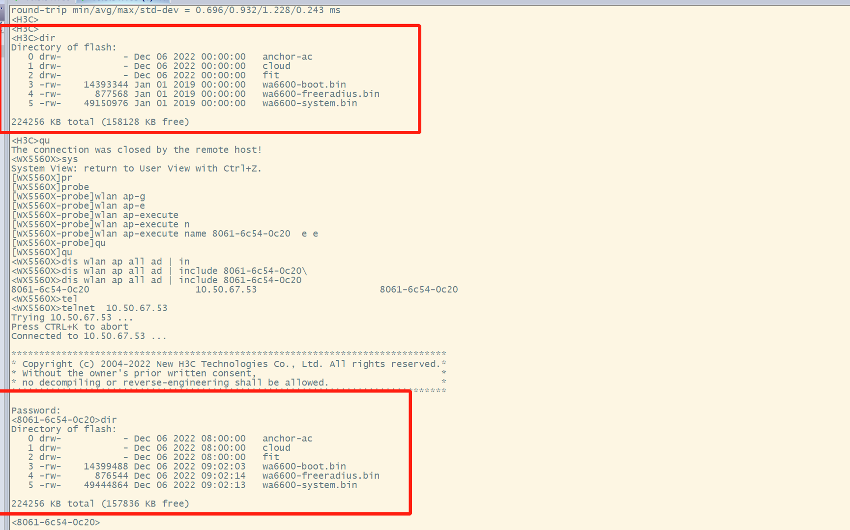

ap可以获取到地址,远程进入ap可以ping通ac,ap型号是WA6620X,同型号别的都可以上线,就这个不行,图中上面红圈里的是卡在IL状态下的ap版本信息,下面红圈里的是已经正常上线的ap版本信息,发现版本不一致,请问后续要怎么操作呢

看一下AP接口和POE交换机协商的速率是多少?或者是关一下AP版本升级试试,命令行方式 firmware-upgrade disable
在AC上关闭一下版本升级试试

1、等(版本差距大可能涉及多次升级,等就行了)。
2、格式化异常设备flash等待AP重新获取到最新配套版本。
format命令,不过不建议使用。还是console或者看下ac具体日志定位下具体问题看看吧。是传输问题还是异常的版本太高或者受限版本等。

大概30分钟了,还是在IL状态,格式化flash这个要怎么操作呢
