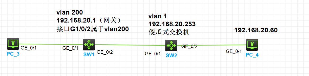

同一网段不同vlan互通问题

在这种情况下,主机怎么获取网关的MAC,数据转发的过程是啥?求大佬解答
粉丝:64人 关注:2人
主机发出的数据请求是不带vlan 标签的,因为vlan 1 是默认本征vlan 不打标签,到SW1的g1/0/2 接口上才打上vlan 200 的标签。所以是你是理解的vlan1 怎么能和vlan 200 通的

你好,如果他这个vlan1换成vlan100,也可以互通,请教一哈这个pc怎么学习到网关的mac的

你能通是因为交换机的接口都配的是access口或者trunk口配了本征vlan,并放行对应vlan吧

原理都一样的,把access,trunk,hybrid三种接口模式吃透了,自然就明白了,这是基础啊,兄弟
难哄推荐官 发表时间:2023-06-02
access 口初交换机的时候拆标签。所以他能通

1.主机获取网关mac,依靠arp
2.网关依靠目的mac地址,判断二三层转发
3.三层转发查找路由表
这里网关在VLAN200里面,主机在vlan1里面,主机arp请求怎么去到vlan2里面

通不了
粉丝:3人 关注:0人
通不通取决于你SW1与SW2做的接口类型
