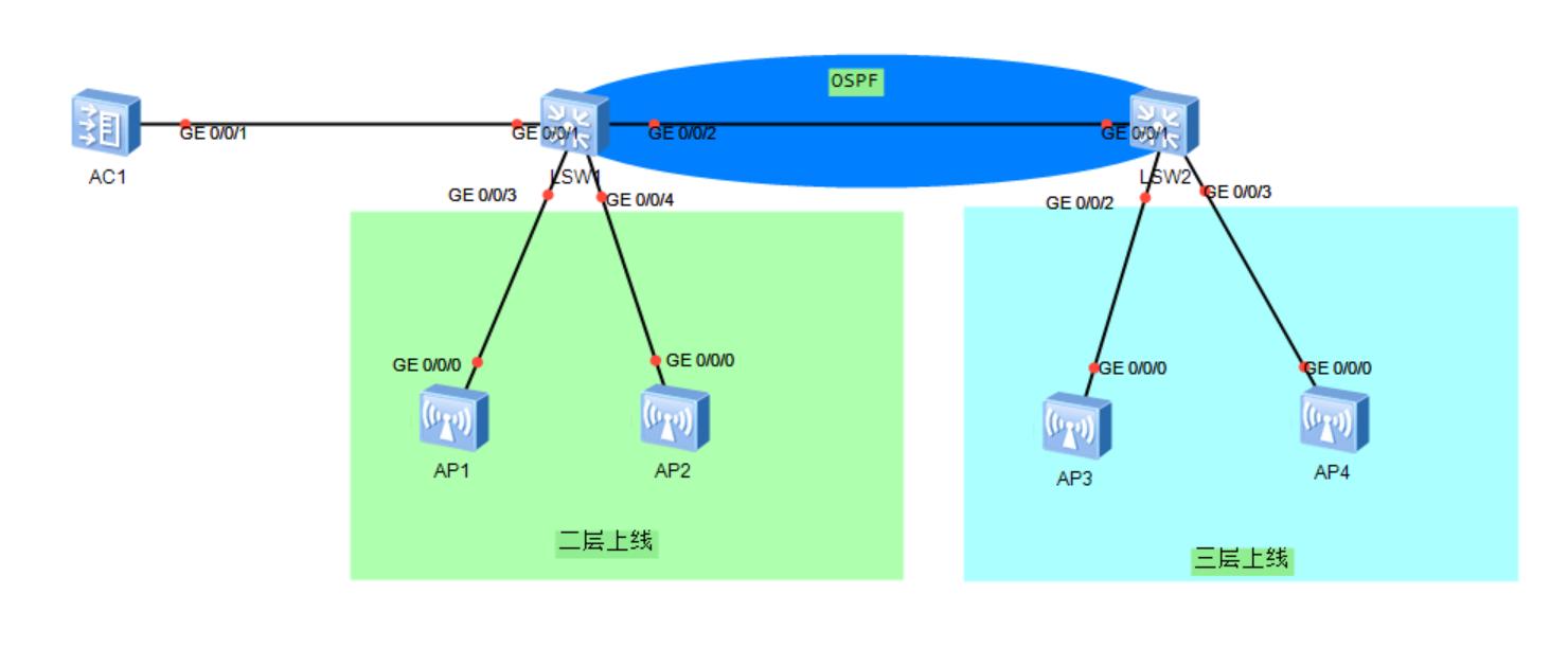

AP通过三层上线,本地转发/集中转发  对转发数据的性能的影响(和AP二层上线对比)
本地转发是如何实现的,例如:集中转发通过隧道协议将数据转发到AC,通过AC集中转发到所需要的设备
您好,本地转发,无线终端流量不走AC,直接走AP转发给网关,减轻AC压力。
三层上线的用户vlan网关在AC上,用户默认目标mac地址是网关的mac地址,不是一样需要转发到AC上来完成转发数据吗?本地转发有意义吗

三层上线的AP 本地转发也可以?进入交换机的时候直接分装原地址为目前用户的MAC/ip,直接转发到交换机吗?这个前提是用户的所在的vlan网关不能再AC上吧

三层可以本地转发,网关无所谓,重要的是map文件

转发方式跟上线方式没有任何关联,上线方式对业务转发也没有任何影响。
本地转发业务流量直接从AP转发了,不走capwap隧道。
是,没啥意义

用户的网关在AC上,怎么本地转发

那跟集中转发没什么区别了,都要到ac上转一圈。本地转发网关建议放在核心

如果在AC上那么本地转发的意义应该是没用的吧

1、性能肯定是本地转发性能高,本地准发不需要都通过加密隧道
2、体验肯定是集中转发好,会涉及到跨设备刷新arp表的问题
3、本地转发实现的机制是通过下发map文件,在ap上创建vlan实现的,也就是把ap当成交换机,配置vlan
如果网关都在ac上,三层上线是跨网段的,本地转发的网关如果也在ac上,那这个和集中转发的效果是一样的

没明白的是,如果业务vlan网关都在AC上,三层上线的本地转发是不是没有意义的
