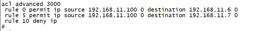

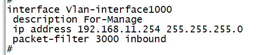

限制光纤交换机地址访问,网关在核心上,有两台光纤交换机,一台管理口直接接核心,一台管理口接到核心下联的管理交换机上,在核心作acl限制只有某个IP才能访问光纤交换机不生效,用11.101还是可以访问11.6-7地址。
1、因为默认acl的包过滤,只对经过vlanif三层接口的报文生效,你这个是同网段的,二层转发,不经过vlanif三层接口,所有不生效
2、因此,你需要在接口视图下配置一下:
packet-filter filter  all
1.10.5  配置报文过滤在VLAN接口的生效范围
1. 功能简介
在VLAN接口下应用ACL进行报文过滤时,可以通过本功能指定报文过滤的生效范围:
·            仅对三层转发的报文生效。
·            对所有报文生效,即通过VLAN接口进行三层转发的报文和通过VLAN接口对应的物理接口进行二层转发的报文均生效。
2. 配置步骤
(1)       进入系统视图。
(2)       进入已创建的VLAN接口视图。
interface vlan-interface vlan-interface-id
(3)       配置报文过滤的生效范围。
packet-filter filter [ route | all ]
缺省情况下,报文过滤对通过VLAN接口进行三层转发的报文生效。
