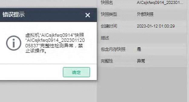

UIS平台虚拟机外部快照完整性异常
2023-06-02提问
  • 0收藏,1612浏览
粉丝:8人 关注:0人
请问一下这个如何处理
现在想正常给虚机做快照
因为检测异常,手动或者自动都做不了外部快照

在这个虚拟机概要界面的磁盘的位置,点右下角…按钮,进去看磁盘路径一共多少个盘,然后到后台一一查看后台是否有这些文件,感觉是后台删掉了个别文件导致
好家伙,简直是圣诞树,这快照也忒多了吧,没有这么用的,前台显示的这些后台到对应路径下一一确认下是否都存在,然后建议删除早期的、不用的快照,再做新的,保留最近的3-5份就行了,留那么多没用。注意删除动作可能时间会长、可能影响业务,建议停机操作
