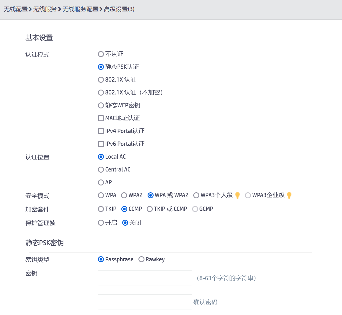

看下加密类型,只用ccmp,不要用tkip;如果加密类型选择了tkip和ccmp选项,终端有时会用tkip进行协商,协商速率就很低
web界面如下:
