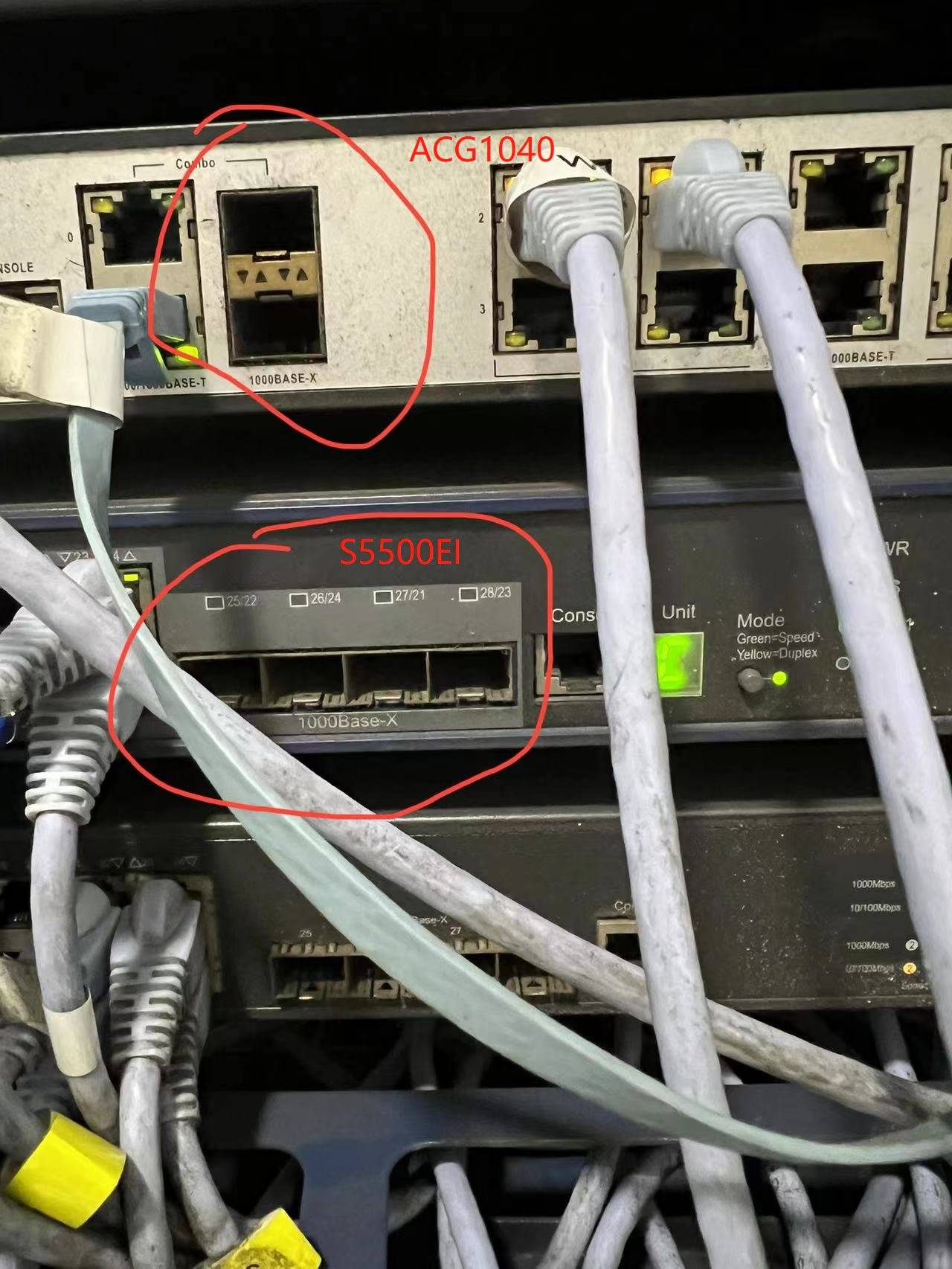

H3C ACG 1040这个设备有两个是电口还是光口?
2023-06-02提问
  • 0收藏,3176浏览
Jolon 零段
H3CH3C ACG 1040这个设备有两个是电口还是光口?需要买什么线接 H3C S5500-28C-EI  交换机? "SFP+AOC"光纤堆叠线这种可以吗,设备上但我看是1000base-X,可以用吗?
光口,跟旁边的电口是复用的,用了电不能用光,反过来也一样
用网线光纤接都可以,也可以堆叠线接,得是千兆的
那就做聚合口就可以
zhiliao_sEUyB 发表时间:2023-06-03 更多>>
插SFP+DAC高速电缆堆叠线 10G万兆直连光模块无源铜缆1米 这种可以吗
Jolon 发表时间:2023-06-02
找不到千兆了,一般设备与设备之间用什么连接?网线吗,还是SFP线?
回复Jolon:
不可以,千兆光纤
zhiliao_sEUyB 发表时间:2023-06-02
回复zhiliao_sEUyB:
还有空余网口的话也可以用网口连
回复zhiliao_sEUyB:
交换机没有空余口了,反而有4个SFP口
主要是还买不到,或者很贵?想知道一般是用哪种来链路聚合的,或者堆叠,现在ACG1040只有一条千兆网线连接交换机s5500,有带宽瓶颈
那就做聚合口就可以
Jolon 知了小白
现在找到的都是SFP+ 10G速率的, 这种不能兼容吗
