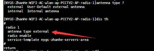

WA6620X接了 ANT-2506V-M4-E的外接天线,配置中的天线类型也改为外置模式了,实测时和内置的覆盖效果差不多
是什么原因造成的呢?

设置没有问题。建议检查一下是否接好了有条件换根馈线试试
这款是全向天线,确实效果差不多
