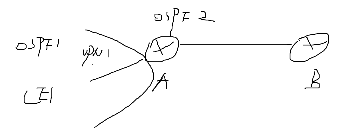

请问一个路由器上在全局起了一个OSPF 2,然后在VPN实例中起了OSPF 进程1,请问怎样才能把VPN中的OSPF 路由引到全局中呢?谢谢!

参考这个看看呢:https://zhiliao.h3c.com/Theme/details/117176
不同的vrf只能靠RT\RD来控制路由的互相学习,没法直接互相引入
