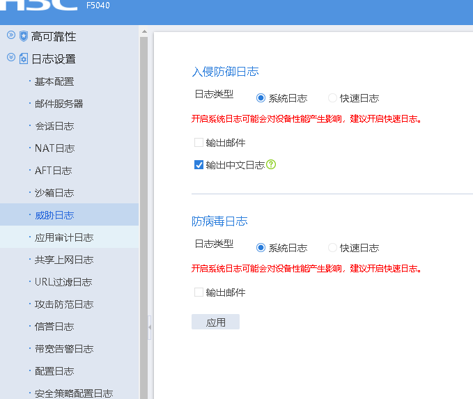

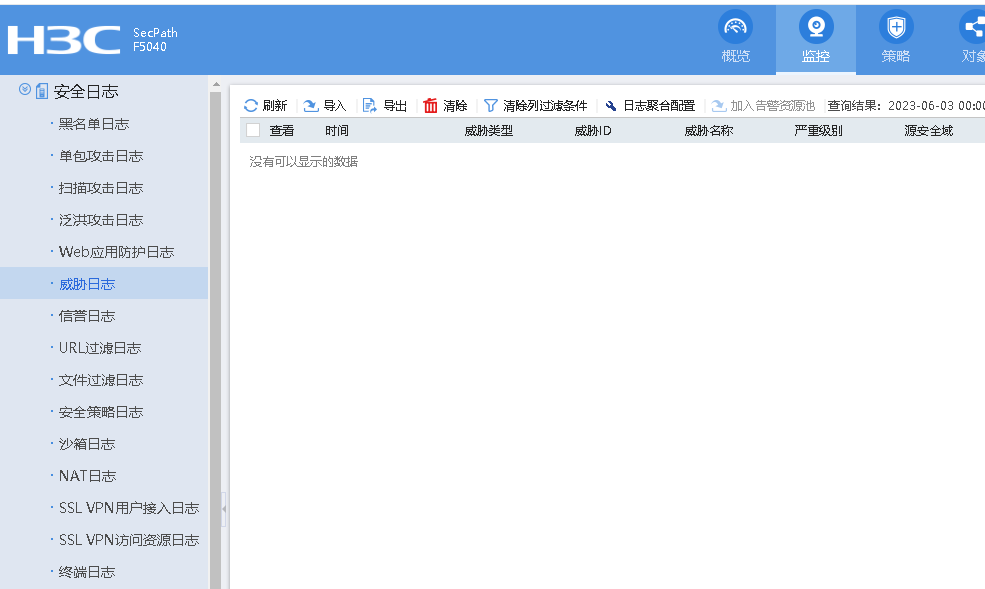

怎么看AV和IPS日志? 在监控安全日志里每个选项都查看了没有看到任何日志,AV和IPIS是如第二图调用的吧?AV的日志如第三图设置吧?系统已经升级成最新版本。

查看一下您的设备的日志配置那个地方是否有开启响应的模块是否开启
然后看一下威胁日志那个地方是否有相关的配置.

已经使能了
确保您现场有相关的威胁命中后才会有相关的日志,现场是否有相关的威胁

先通过命令行看一下有没有日志,display logbuffer module ips
之后在 在系统--日志设置--基本配置--系统配置页面新增一条日志服务器配置,地址是127.0.0.1,端口为3301看是不是这样的配置
