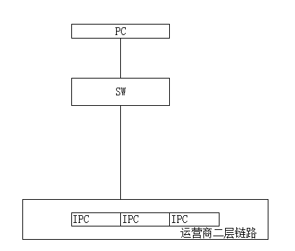

拓扑图如下
zhiliao_KAQOXz 发表时间:2023-06-03
PC能通网关,SW能通IPC,PC通不了IPC,PC和IPC全在一个VLAN里,这个VLAN就是子地址N多
粉丝:8人 关注:0人
简化后网络就是这样的
PC能通网关,但通不了终端,流统的时候根本没有计数~~
