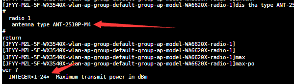

6620X的射频配置了一款外接定向天线,但配置功率时怎么和内置天线的功率一样?外置定向天线的功率不是要比内置的大吗?
粉丝:2人 关注:0人
胖AP设置命令:
[Sysname] interface wlan-radio 1/0/1
[Sysname-WLAN-Radio1/0/1] max-power 5
瘦AP设置命令:
# 配置射频的最大传输功率为5。
<Sysname> system-view
[Sysname] wlan ap ap3 model WA2100
[Sysname-wlan-ap-ap3] radio 1
[Sysname-wlan-ap-ap3-radio-1] max-power 5

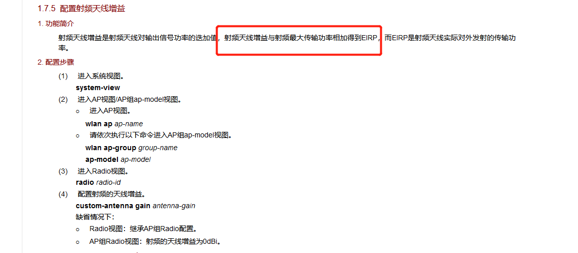

粉丝:64人 关注:2人
配置一下射频天线增益试试
radio接口下 通过max命令调整
