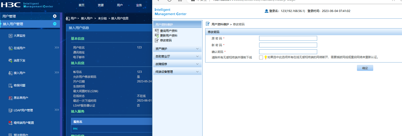

在IMC上配置了基于portal 的用户密码认证,如何让用户可以自行更改密码???

部署EIA组件的时候把用户自助门户的组件安装下
然后接入用户即可根据需要登录IMC服务器用户自助门户页面自行修改资料包括密码(前提默认不做限制情况下)。
另外如果是分部署IMC则需要确认EIA自助门户组件安装到的主机地址去访问
如
