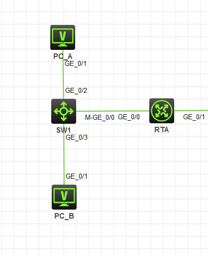

如下图连接,将PCA和PCB的IP地址及网关设置好后为什么不能PING通网关呢?RTA的GE_0/0口地址设的10.0.0.254/24。PCA的设置为:10.0.0.1 /24 网关:10.0.0.254,PCB的设置为:10.0.0.2 /24 网关:10.0.0.254,SW1未做任何配置。SW1需要做设置吗?

             检查一下,交换机接口是 二层口,还是三层口?
粉丝:3人 关注:0人
看看有ARP吗?
有ARP

有ARP

SW1不用做设置,当傻瓜用的;可以虚拟pc换成设备测试
