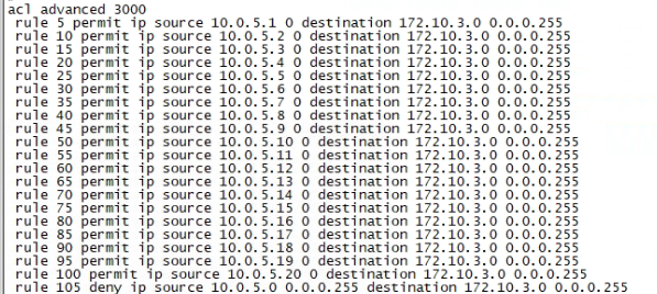

大佬们帮我看看这样的acl会不会生效
2023-06-04提问
  • 0收藏,1673浏览
这个配置的作用是只允许10.0.5.1-20允许访问172.10.3.0
最后配置的一条不允许10.0.5.0所以网段访问172.10.3.0   这一台会使前面的20条失效吗
还是说最后一条的配置命令会使20以后的IP段不能访问172.10.3.0
然后调用的acl需要inbound  在加上outound吗  还是只需要inbound 就够了
我需要达到的目的就是只允许10.0.5.1-20可以访问172.10.3.0这个段其他10.0.5的ip不能访问
1、没大的问题
2、本段访问其他段,是调用在vlanif的inbound方向
3、rule 105不会影响上面的
4、但是你最好在加一个106,permit ip any any,不然段就上不去网了
好滴

最后一条配置命令会使10.0.5.0/24网段内的所有IP都不能访问172.10.3.0/24网段,包括10.0.5.1-20。因此,前面的20条配置会失效。
只需要配置inbound方向的ACL,因为你需要限制从10.0.5.1-20到172.10.3.0的访问,而不是从172.10.3.0到10.0.5.1-20的访问。
为了达到你的目的,你需要修改最后一条配置命令,只拒绝10.0.5.0/24网段内的IP访问172.10.3.0/24网段,而不是拒绝整个10.0.5.0/24网段。可以使用以下命令:
deny ip 10.0.5.0 0.0.0.255 172.10.3.0 0.0.0.255
这样就只有10.0.5.1-20的IP可以访问172.10.3.0/24网段,其他10.0.5.x的IP不能访问。
恩恩 好滴 谢谢
zhiliao_SI5CzD 发表时间:2023-06-04 更多>>
我最后一条好像和你的那条写的一样呀
看错了。最后一条命令是拒绝10.0.5.0/24这个网段内的所有IP访问172.10.3.0/24这个网段。因此,只有10.0.5.1-20可以访问172.10.3.0/24这个网段,其他10.0.5.x的IP都不能访问。同时,只需要配置inbound的ACL即可。
zhiliao_QPH7nl 发表时间:2023-06-04
