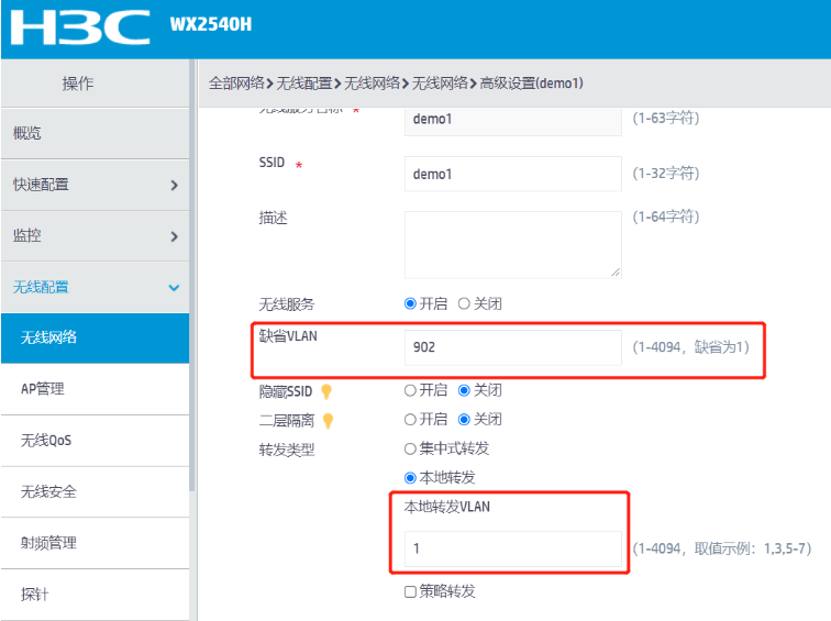

缺省VLAN 和  本地转发VLAN
有没有大佬给解释清楚一点的,这个   缺省VLAN   和    本地转发VLAN  具体应该是怎么用的
简单来讲,相当于一个是入口一个是出口。缺省VLAN决定无终端上线后属于哪个vlan,本地转发VLAN决定之后数据向哪里转发。
前者对应:
wlan service-template service-template-name
vlan vlan-id
配置无线客户端从指定无线服务模板上线后所属的VLAN。
后者对应:
client forwarding-location { ac | ap [ vlan { vlan-start [ to vlan-end ] } ] }
配置客户端数据报文转发位置。
您好,参考
集中转发模式可以使用缺省vlan,直接配置在服务模板下,用户获取到缺省vlan的ip地址
本地转发vlan是配置无线ap本地转发模式,下发map文件中用户获取ip地址所在的vlan
那就都是终端的业务VLAN 了嘛,只是转发模式不一样
