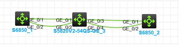

1.S1和S2交换机用GE0/1和GE0/2两个端口做一个二层动态聚合。
2.S3设备模拟传输设备,GE0/1和GE0/3在同一个vlan,GE0/2和GE0/4在另外一个vlan。
3.发现无论是二层聚合还是三层聚合,S1和S2都只选中了一个口,这是为什么?该怎么让他们都正常选中呢?
粉丝:0人 关注:2人
查了一下资料,lacp报文是无法跨交换机传递的,其中两边各选中的一个接口,是华三交换机的机制设置,S1两个端口做聚合,S3没有做聚合,则S1只选中一个接口,S2同理。华为交换机则是,如果本端做聚合,对端不做聚合,则本端所有接口都不会选中。交换机无法模拟传输设备,因为传输设备是工作的L0/L1层的,而交换机工作在L2/L3层。

模拟不了,真实环境验证吧。
为什么会出现这种情况呢?按我的理解,中间透传lacp报文,应该可以协商起来啊?

不建议跨中间设备做聚合
