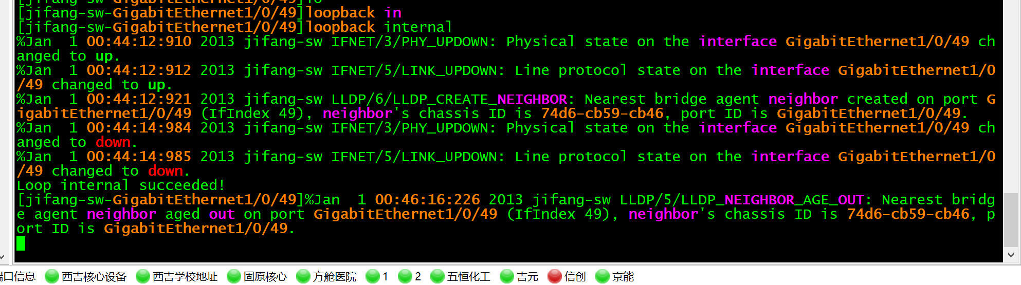

如图的交换机自环测试是不是光口有问题了?
STP关了吗?
关了

自环测试的结果为“failed”,表示交换机的自环测试未通过,可能存在硬件故障。但是,仅凭这一张截图无法确认是光口出现问题还是其他硬件出现问题,还需要进行更多的排查。
  1. 重启交换机,看看是否能够解决问题。
  2. 检查交换机的光口是否有松动或污染等情况,如果有,需要进行清洁或重新插拔等操作
