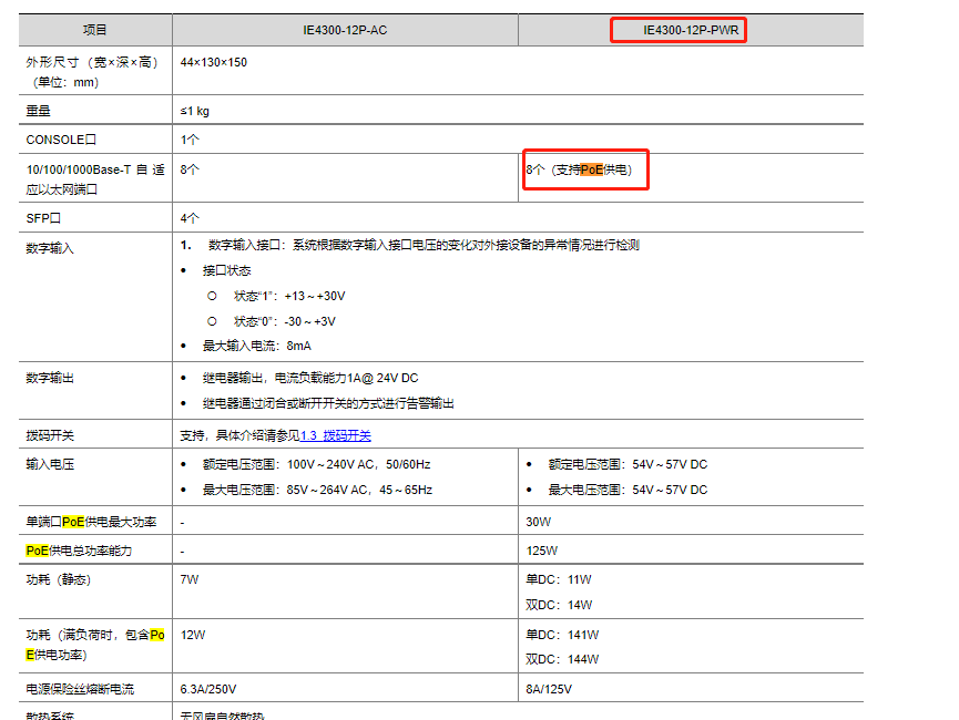

IE4300-12P-PWR工业交换机支持是POE供电吗?接上电源后为什么不能供电?怎样开启POE供电
支持POE供电

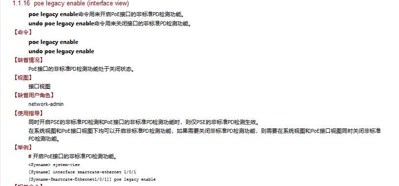

1、 正常默认都是开启的状态,也可以在接口下输入命令  poe enable
2、对于非标准的PD设备,开启一下 非标准PD检测功能
poe legacy enable命令用来开启PoE接口的非标准PD检测功能。
POE默认开启的,如果接上没反应,可以试试接口视图下,poe enable
IE4300-12P-PWR 交换机在只有交流电供电的环境下,需要配置什么样的供电模块? 具体是怎样连接电源的?
