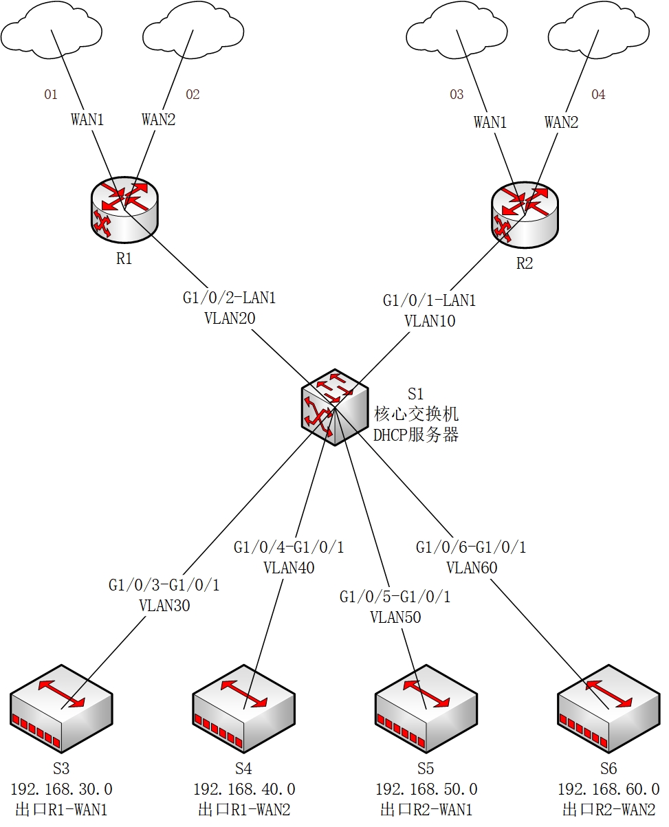

当时接入口不够加了第二个路由器,
R1写入  VLAN 30 40的静态路由   R2写入VALN 50  60的静态路由,
现在是VLAN30 40 访问不到R2 ;50 60访问不到R1,不方便管理。有没有办法解决。
或者帮忙看看这个网络还可不可以优化下。
网关放到核心上做策略路由
好的,谢谢。
zhiliao_HjSHk8 发表时间:2023-06-05 更多>>
我路由器上做策略路由时可以直接制定WAN口的,这个还没尝试直接从核心上做策略路由的,用什么命令可以实现?目前我的核心上只有两个静态路由0.0.0.0 0 vlan10 0.0.0.0 0 vlan20 用于把数据指向给两个路由器处理。
也可以R1 R2互相写路由打通网络,但这样部分流量稍微有点绕
zhiliao_sEUyB 发表时间:2023-06-05
或者明细路由把流量分开,路由器上也可以继续做策略路由
好的,谢谢。
粉丝:64人 关注:2人
再S1 交换上做策略路由,建一个node 节点,编号最小的(优先匹配他),acl 写 访问vlan 10 20  的规则,下一跳指到对应的路由器lan口
