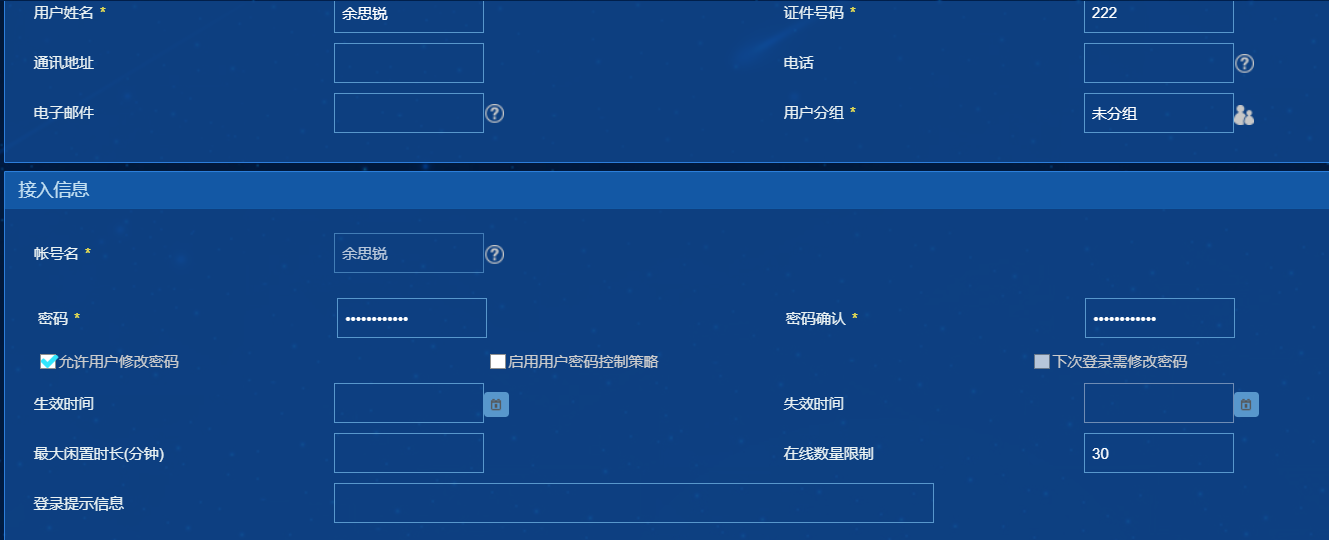

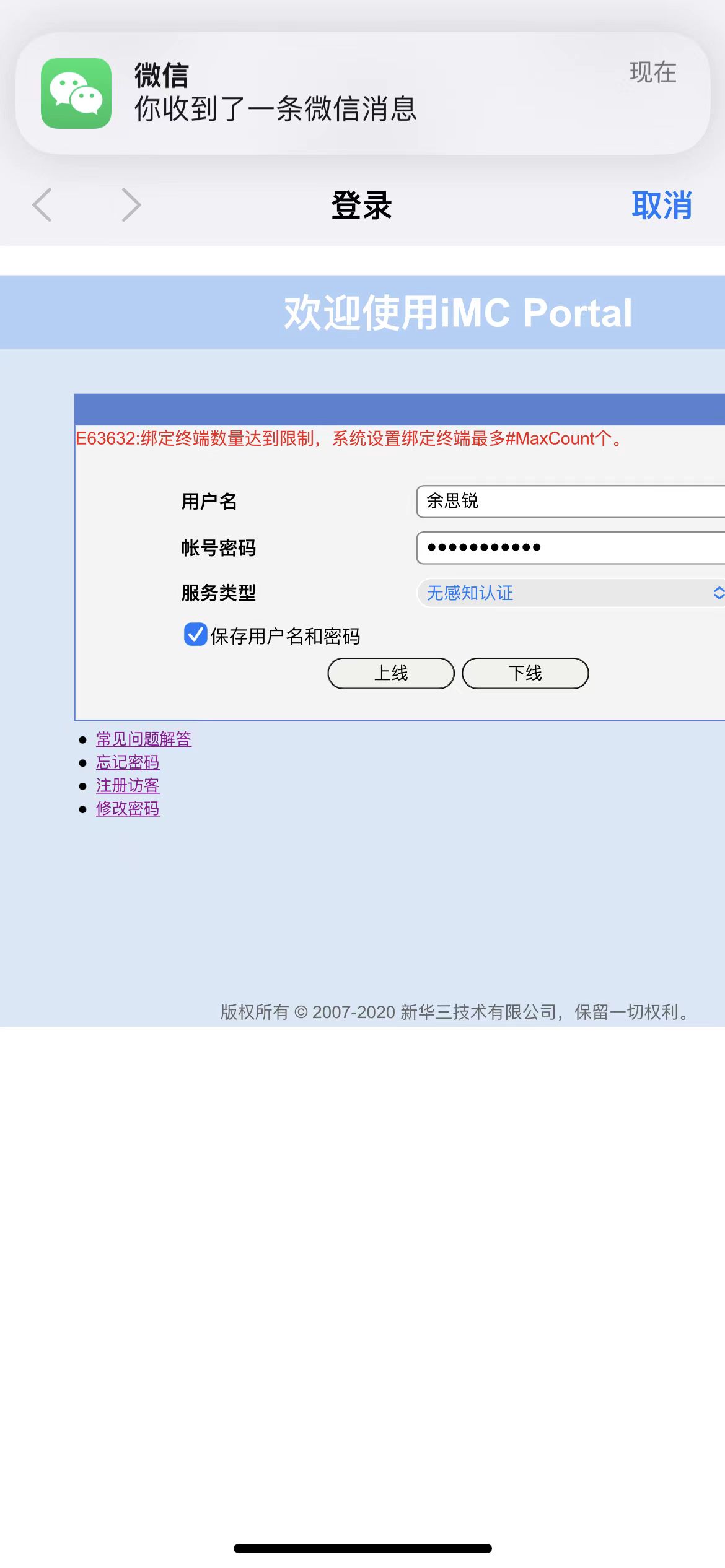

在线数量设置的30,但是提示超过最大连接数,实际上该用户就两个终端在用。这个问题怎么处理呢

最后就是单个接入帐号的限制了,每个接入帐号都可以设置最大绑定的终端数,可以不进行配置(里面数值为空),如果不配置的话,默认是不限制,配置界面如下:
根据日志里面的报错和用户侧的配置截图,应该是系统级别默认单帐号绑定10个终端达到最大值导致后续用户无法登录的,故在系统配置--终端管理参数配置里面将单帐号最大绑定终端数设置为了2000(只要设置比10个多一些就可以,具体最大可以配置多少参考此页面右上角的帮助),用户再次微信认证就可以认证成功了。
