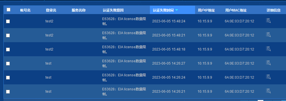

imc E63628认证失败日志
2023-06-05提问
  • 0收藏,1450浏览

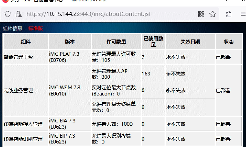

终端认证报错如图,EIA数量限制,但是检查下来是够的,这个怎么调啊

取消终端分类策略即可,终端分类策略占用了eip 优先级高于EIA
接入场景里面
漓离原上谱 发表时间:2023-06-05 更多>>
这个具体从哪里点击去呢,刚刚在接入策略啥的地方一直没找到
zhiliao_PAs9yj 发表时间:2023-06-05
接入场景里面
