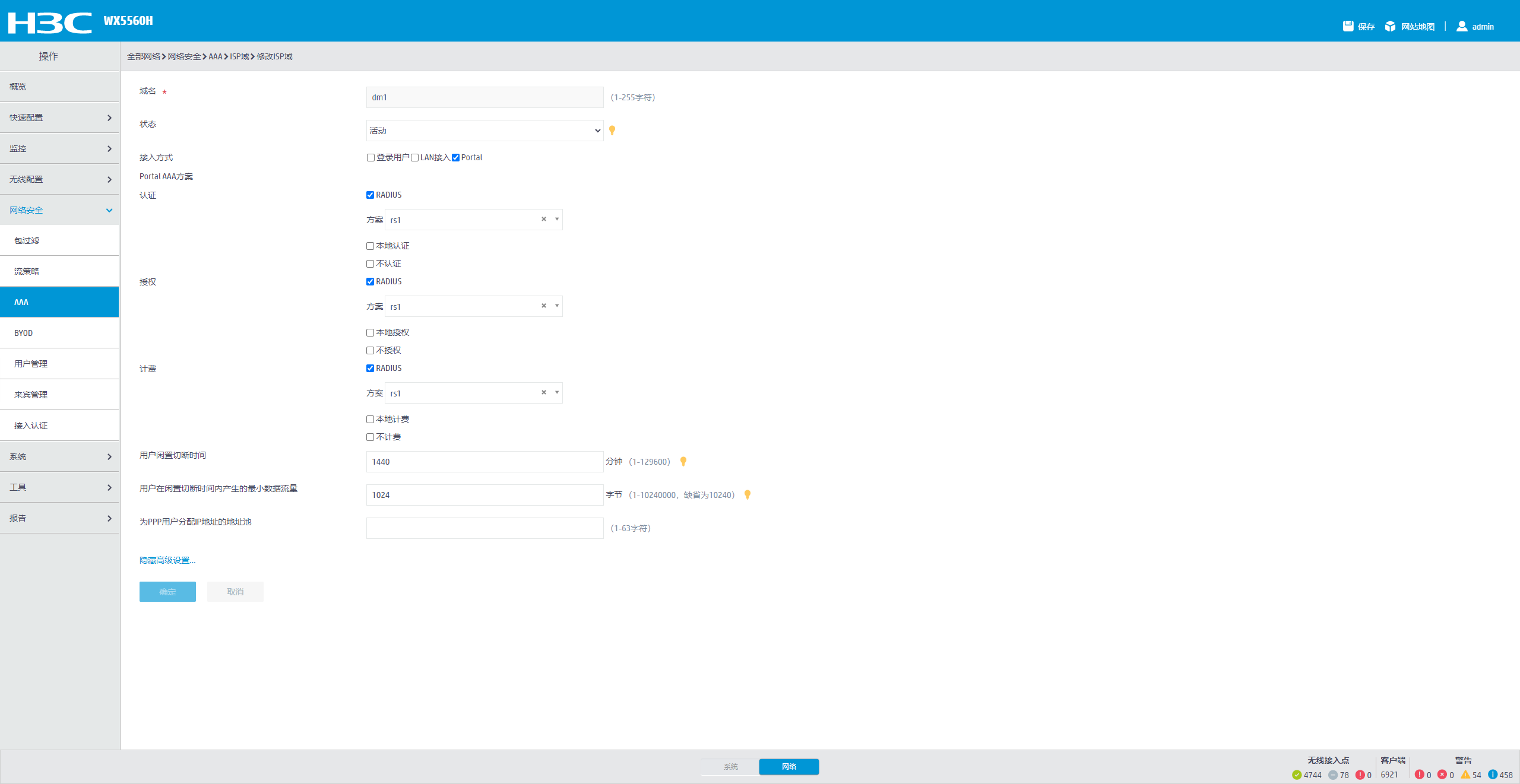

H3C WX5560H无线控制器的portal用户设置的闲时切断时长是1440分钟

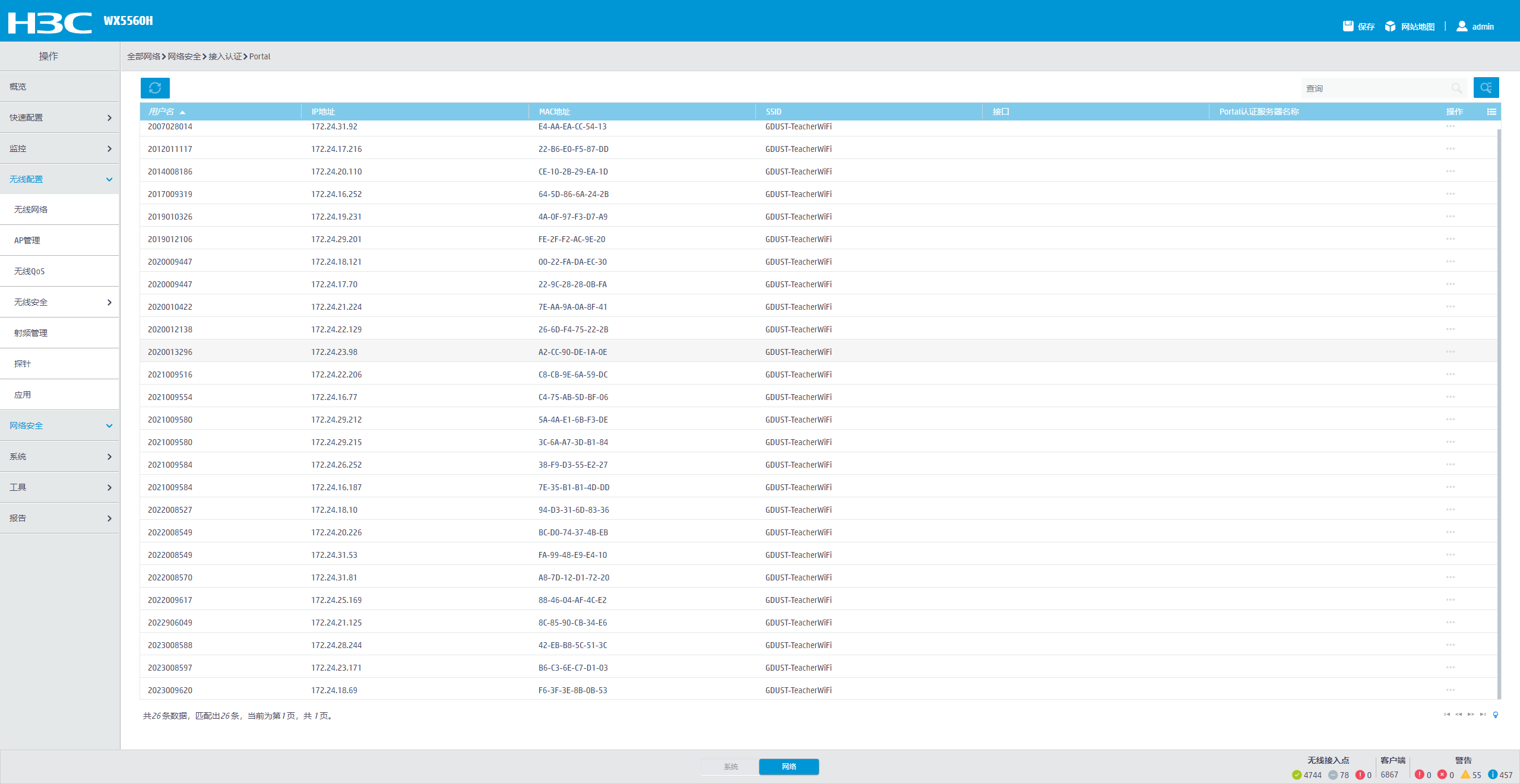

但是portal用户下线未超过这个闲时时长在H3C WX5560H无线控制器的在线用户列表就消失了,请问一下大佬这是什么问题
您好,看下是否是用户本地断开连接
应该是检测到数据流下线了,这俩是或的关系
zhiliao_IyKq80 知了小白
意思是在闲时时间内产生流量如果小于这个就会下线吗
