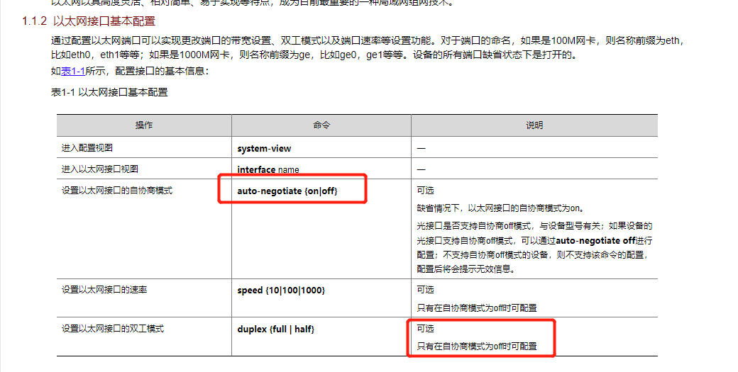

ACG么,参考:
1.1 以太网端口配置命令
1.1.3  duplex
duplex命令用来设置端口的双工模式。
【命令】
duplex { full | half }
【视图】
接口视图
【参数】
full:全双工。
half:半双工。
【使用指导】
·     只有在关闭端口的自协商功能的情况下,才能进行双工的配置。
·     与共享式HUB相连时,应设置以太网口为半双工方式;与交换式LAN SWITCH相连时,一般设置以太网口为全双工方式。
【举例】
# 设置ge0接口为全双工模式。
host# system-view
host(config)# interface ge0
host(config-ge0)#duplex full
接口相关文档加答案里了,找一下吧
