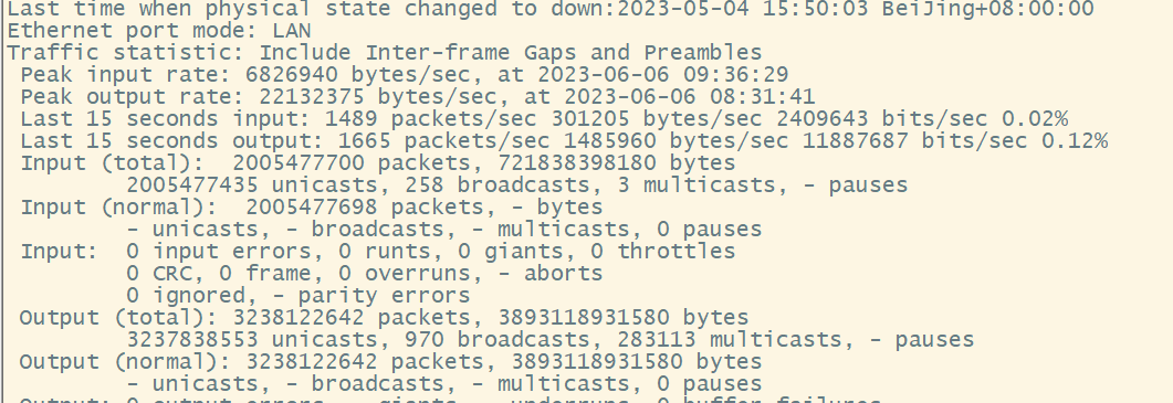

路由器的接口下有last 15 seconds也就是间隔15秒上报一次接口报文统计,请问修改是用在接口下
flow-interval这条命令来修改吗?会不会有什么影响
是15秒的平均值。
修改没有影响,就是统计

您好,不影响,参考
1.1.11  flow-interval
flow-interval命令用来配置接口统计报文信息的时间间隔。
undo flow-interval命令用来恢复缺省情况。
【命令】
flow-interval interval
undo flow-interval
【缺省情况】
接口统计报文信息的时间间隔为300秒。
【视图】
以太网接口视图
【缺省用户角色】
network-admin
【参数】
interval:接口统计信息的时间间隔值,取值范围为5~300,单位为秒,步长为5(即取值必须为5的整数倍)。
【举例】
# 设置以太网接口GigabitEthernet1/0/2的统计信息时间间隔为100秒。
<Sysname> system-view
[Sysname] interface gigabitethernet 1/0/2
[Sysname-GigabitEthernet1/0/2] flow-interval 100
