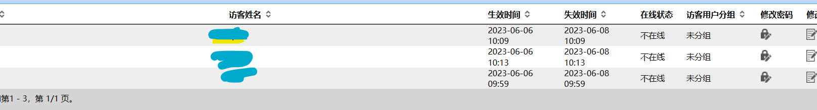

portal实验上线状态是不在线的,实验环境状态下是正常的吗?
您好,不正常
或者说是什么造成的,是因为无线的配置吗?
zhiliao_oRR0vG 发表时间:2023-06-06 更多>>
不在线的原因有哪些?
不在线就是不在线状态,具体根据终端实际在线情况判断是否正常

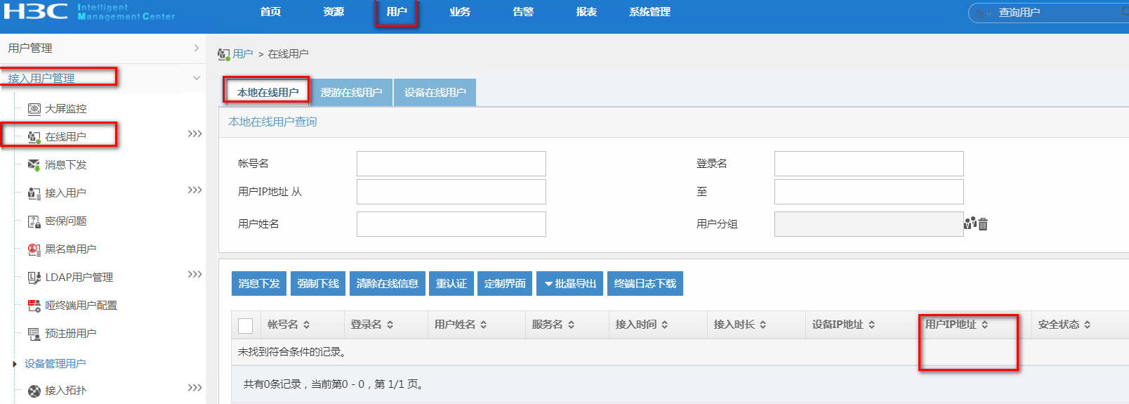

不在线说明未进行portal认证上线,具体的上线状态可以在用户--接入用户管理--在线用户表项中根据IP地址查看该访客是否在线。
