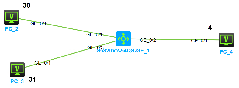

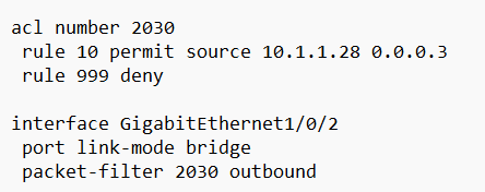

如下图,在S1上配置ACL,测试分为如下两步
测试过程:
(1)rule 10 deny 10.1.1.28 0.0.0.3 ;rule 999 permit ——此时PC2,PC3都不可以访问PC4
(2)rule 10 permit 10 10.1.1.28 0.0.0.3 ;rule 999 deny——此时PC2,PC3都可以访问PC4
由于31为广播地址,个人怎么感觉ACL不应该是匹配不了31地址吗,但是模拟器结果是可以匹配的?

我疑惑的是通配符这个,这个是没有网络位/广播位概念吗,如10.1.1.28 0.0.0.1 ,范围是28-29,从掩码角度来说这两个分别是网络位和广播位,不可用。所有我以为ACL匹配不了,实验测试是可以的
0_1 发表时间:2023-06-06
回复0_1:
这个是反掩码,0.0.0.1表示1这个位是主机位,可以变化的,0是不能变化的
叫我靓仔 发表时间:2023-06-06
0.0.0.1 表示2位主机,0.0.0.0才表示1位主机吧?个人理解0.0.0.0相当与掩码的32,0.0.0.1相当于掩码的31
0_1 发表时间:2023-06-06
回复0_1:
是的
只要是在你acl范围里的地址,都可以匹配,他后面是通配符,和子网掩码不一样
通配符是不分广播位和网络位的吗,还是?
0_1 发表时间:2023-06-06 更多>>
通配符是不分广播位和网络位的吗,还是?
0_1 发表时间:2023-06-06
