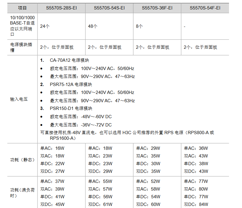

型号为S5570S-54S-EI的交换机的额定功率是多少?

如题,还有官网哪里可以查?这个看起来不像啊
这里
https://www.h3c.com/cn/d_202305/1838671_30005_0.htm
你这个没问题呀:
表1-5 S5570S-EI系列交换机非PoE机型系统特性
项目
S5570S-28S-EI
S5570S-54S-EI
S5570S-36F-EI
S5570S-54F-EI
外形尺寸(宽×深×高)(单位:mm)
440×360×43.6
440×360×43.6
440×360×43.6
440×360×43.6
重量
≤5.6kg
≤6.0kg
≤4.5kg
≤4.5kg
CONSOLE口
串行CONSOLE口:1个
管理用以太网口
1个
SFP口
24个
48个
SFP+口
4个
6个
4个
6个
10/100/1000BASE-T自适应以太网端口
24个
48个
8个
电源模块插槽
2个,位于后面板
2个,位于后面板
2个,位于后面板
2个,位于后面板
输入电压
1.     CA-70A12电源模块
·     额定电压范围:100V~240V AC,50/60Hz
·     最大电压范围:90V~290V AC,47~63Hz
2.     PSR75-12A电源模块
3.     PSR150-D1电源模块
·     额定电压范围:-48V~-60V DC
·     最大电压范围:-36V~-72V DC
可直接使用机房-48V直流电,也可以选用H3C公司推荐的外置RPS电源(RPS800-A或RPS1600-A)
功耗(静态)
单AC:16W
双AC:18W
单DC:22W
双DC:27W
单AC:18W
双AC:23W
单DC:23W
双DC:29W
单AC:29W
双AC:35W
单DC:30W
双DC:35W
单AC:36W
双AC:43W
单DC:38W
双DC:43W
功耗(满负荷时)
单AC:37W
双AC:39W
单DC:41W
双DC:45W
单AC:55W
双AC:57W
单DC:56W
双DC:61W
单AC:52W
双AC:58W
单DC:54W
双DC:60W
单AC:77W
双AC:80W
单DC:77W
双DC:84W
整机漏电流
满足UL62368-1/EN62368-1/IEC62368-1/UL60950-1/EN60950-1/IEC60950-1/GB4943.1标准
电源保险丝熔断电流
·     CA-70A12:10A/250V
·     PSR75-12A:3.15A/250V
·     PSR150-D1:8A/250V
工作环境温度
-5℃~45℃
工作环境相对湿度(非凝露)
5%~95%
防火要求
还是满负荷状态

那交流就是57W?
难哄推荐官 发表时间:2023-06-06
还是满负荷状态
